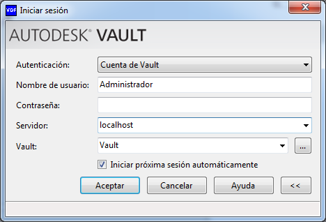

Funciones de la interfaz gráfica de usuario de inicio de sesión
La interfaz gráfica de usuario de inicio de sesión proporciona varias funciones para iniciar sesión en un almacén.
Inicio de sesión automático
La interfaz gráfica de usuario se puede activar para permitir el inicio de sesión automático. Cuando se vuelve a ejecutar la aplicación, recuerda las credenciales del usuario e inicia sesión en su nombre.
Persistencia
La GUI recuerda el nombre de usuario, el servidor y el almacén utilizados para el último inicio de sesión. La interfaz gráfica de usuario también mantiene un historial de los últimos servidores y almacenes que se han utilizado.
Inicio de sesión anónimo personalizado
Las etiquetas del inicio de sesión anónimo se pueden configurar para mostrar la marca de la aplicación host. Por ejemplo, el texto se puede cambiar a "Inicio de sesión del Centro de contenido".

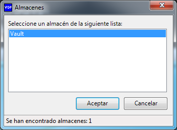

Búsqueda de Vault
El cuadro de diálogo de inicio de sesión permite al usuario seleccionar entre una lista de almacenes disponibles en un servidor concreto.
