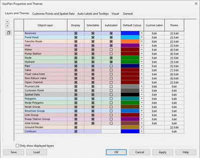

- Haga clic con el botón derecho en GeoPlan y seleccione Propiedades y temas. Se abre el cuadro de diálogo Propiedades y temas de GeoPlan.
- En la fila Contornos, haga clic en Editar (en la columna Tema). Se muestra el editor de temas de capa para contornos. (Tenga en cuenta que el tema base de los contornos no se puede editar, por lo que debe crear un subtema).

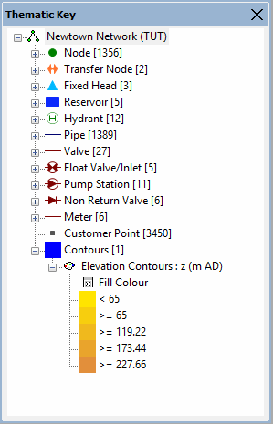

Ejemplo de tema que ilustra la elevación de nodos individuales:

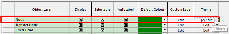

- En el cuadro de diálogo Propiedades y temas de GeoPlan, abra el editor de temas de capas de Nodos.
- Cree un subtema nuevo haciendo clic en el botón Añadir nuevo de la barra de herramientas.
- Cambie el nombre del nuevo subtema a "Elevación del nodo".
- En la lista desplegable Campo, seleccione "z (elevación)".
- En el área Temas de rango, aumente el recuento de valores a 5 haciendo clic en el botón más.
- Haga clic en Aplicar para ver el tema aplicado a GeoPlan.
- Para obtener el valor más alto en la columna Valor, rellene el cuadro adyacente (en la columna Fijar) con una cruz y, a continuación, cambie el valor a 200.
- También en la columna Valor, haga clic en Escala automática. Haga clic en Aplicar para ver el tema modificado aplicado a GeoPlan. Este tema ilustrará los niveles de elevación que deben coincidir con los del tema Contornos. Sin embargo, en este caso solo se colorean los nodos, en lugar del fondo de GeoPlan.
