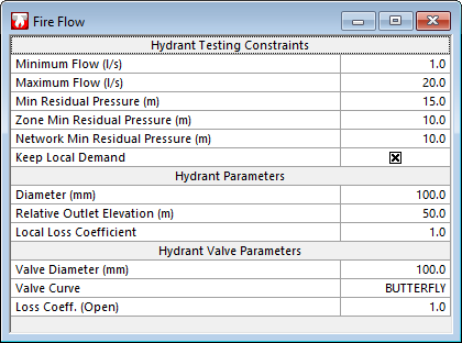

El objeto de datos de caudal de incendios se utiliza cuando se hace una simulación de prueba de caudal de incendios de hidrante.
Los parámetros de datos del caudal de incendios se especifican en el editor de datos del caudal de incendios. Estos parámetros se utilizarán para los nodos normales probados durante la simulación de pruebas de hidrante.
Para abrir el editor de datos de cauda de incendios, arrastre un objeto de datos de caudal de incendios desde la vista en árbol hasta la ventana principal, o haga clic con el botón derecho en el objeto de datos de caudal de incendios y seleccione Abrir.
Los nodos de hidrante probados durante una simulación de prueba de hidrante utilizarán los parámetros especificados en el nodo de hidrante individual o los parámetros especificados en el editor de datos de caudal de incendios.
Para obtener más información sobre el uso de datos de caudal de incendios, consulte Pruebas de hidrante.
| Sección
Descripción
Restricciones de prueba de hidrante
Caudal mínimo
El caudal mínimo requerido en el hidrante para satisfacer los requisitos de extinción de incendios.
Caudal máximo
El caudal máximo requerido en el hidrante para satisfacer los requisitos de extinción de incendios.
Presión residual mín.
La presión residual mínima permitida en el nodo de prueba durante el incidente de incendio.
Presión residual mín. de zona
La presión mínima requerida en cada nodo de la misma zona de incendio que el nodo de prueba.
La zona de incendio se puede especificar en la página Definición del nodo o en la tabla de nodos para todos los nodos.
Presión residual mín. de red
La presión mínima requerida en cada nodo en la red que no esté en la misma zona de incendio que el nodo de prueba.
Esta restricción se utiliza para comprobar que se cumple el nivel de servicio requerido en toda la red en el momento del incidente de incendio, por lo que solo se probarán los nodos básicos con demanda frente a la restricción de presión de la red. Los nodos básicos sin demanda y los nodos de altura piezométrica fija, pozo y depósito no se incluirán al probar la presión residual mínima de la red.
| Mantener demanda local (casilla de verificación)
Si se activa, la demanda local (demanda especificada en la página Demanda del nodo) se aplicará en el nodo de prueba en el momento de la prueba del hidrante. Si esta casilla no está marcada, la demanda local se cancelará en el momento de la prueba del hidrante.
Nota: La configuración de la casilla de verificación Cancelar caudales que no vienen del hidrante en nodos de prueba en el cuadro de diálogo Opciones de caudal de incendios anulará la configuración de esta casilla de verificación.
| Parámetros de hidrante
Diámetro
Diámetro interior del accesorio de hidrante.
Elevación de salida relativa
Elevación de la salida de hidrante que se utilizará en el cálculo de caudal RELATIVA a la elevación del nodo.
Coeficiente de pérdida local
Coeficiente de pérdida menor de la rama. Coeficiente de pérdida de carga debido al cambio de dirección del caudal y al cambio de diámetro.
| Parámetros de válvula de hidrante
| Diámetro de válvula
Diámetro de la válvula del hidrante cuando está completamente abierta.
Curva de la válvula
El nombre de la curva de la válvula del hidrante.
Si hay una red abierta, se puede seleccionar una curva de válvula de la red actual en una lista desplegable.
Coef. de pérdidas (Abierto)
Coeficiente de pérdida de carga local cuando la válvula del hidrante está abierta.
Nota: No se permite el cero para el coeficiente de pérdida cuando está abierto para hidrantes.
