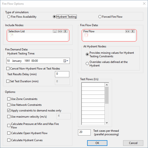

Cuadro de diálogo Opciones de caudal de incendios: vista Prueba de hidrante
Esta vista del cuadro de diálogo permite configurar una simulación de prueba de hidrante para probar una selección de nodos a su vez con una serie de parámetros de prueba de caudal de incendios. Se genera un informe de prueba de hidrante que contiene detalles de los caudales y las presiones en cada nodo de prueba y si el nodo se ha superado o no. Un nodo aprobará la prueba si se puede suministrar el caudal de incendios mínimo requerido sin infringir ninguna de las restricciones de presión aplicadas.
La prueba de hidrante se realizará solo en los nodos normales y los nodos de hidrante seleccionados.
El objeto de datos de caudal de incendios se utiliza para especificar los parámetros de la prueba de corriente de fuego para nodos normales. Los parámetros de la prueba de caudal de incendios para nodos de hidrante pueden especificarse en nodos de hidrante individuales o proporcionarse a partir del objeto de datos de caudal de incendios.
La simulación de prueba de hidrante se realiza como una serie de análisis de estado constante. Cada nodo se considera de forma independiente, como si no hubiera ningún otro hidrante del sistema abierto.
Si especifica una hora de duración de la prueba, la prueba del hidrante se ejecuta desde la hora de prueba y los resultados se evalúan desde la hora de retardo (si se establece) hasta el final de la hora de prueba combinada, la hora de retardo y la duración. Todas las pruebas de hidrante se realizan con un hidrante completamente abierto.
Nota: La prueba de hidrante solo puede usar hidrantes completamente abiertos para una duración distinta de cero, ya que no es posible realizar pruebas de disponibilidad en cada paso temporal y producir resultados compatibles para la visualización de la tabla. Habrá valores completamente diferentes para el caudal disponible y el MRP en cada paso temporal durante la prueba.

Incluir nodos
Lista de selección
Debe añadir una lista de selección de los nodos que se van a probar. Solo se probarán los nodos normales y de tipo hidrante. Se omitirán los demás objetos de la selección.
Para las pruebas de hidrante periódicas, la lista de selección es obligatoria. Sin embargo, si utiliza Prueba de hidrante de GMR, la lista de selección debe eliminarse por razones de eficiencia. Si no se elimina la lista de selección, la aplicación muestra un mensaje de advertencia pidiéndole que la elimine.. La lista de selección se sustituye por la ficha Análisis de Objeto de configuración GMR.
Cuando se valida una ejecución de caudal de incendios y se guarda con una lista de selección, aparece un mensaje de error.
Datos de caudal de incendios
Caudal de incendios
Seleccione el objeto de datos de caudal de incendios que se utilizará durante el análisis.
Los datos del objeto de datos de caudal de incendios se aplicarán en todos los nodos de prueba regulares.
En nodos de hidrante
Existen dos opciones para el uso del objeto de datos de caudal de incendios:
  • Proporciona los valores que faltan para las restricciones de prueba de hidrante los datos del objeto de caudal de incendios se utilizarán para los campos de datos de restricciones de caudal de incendios que no tengan valores definidos en el nodo de hidrante que se va a probar.
  • Anula los valores definidos en la de hidrante: los datos del objeto de datos de caudal de incendios anularán los valores definidos en el nodo de hidrante que se va a probar.
Datos de demanda de incendios
Hora de prueba de hidrante
Debe estar entre la hora de inicio y la hora de finalización de la simulación.
Si se define aquí la hora, se establecerá el mismo valor en la vista Caudal de incendios forzado.
Cancelar caudales que no vienen del hidrante en nodos de prueba
Active esta casilla para cancelar demandas locales y caudales excepcionales aplicados al nodo de prueba en el momento de la prueba del hidrante (ver arriba).
Nota: Al activar esta casilla, se anulará la casilla de verificación Mantener demanda local del objeto de datos de caudal de incendios.
Retardo de los resultados de la prueba
Puede utilizar esta opción para establecer un retardo entre el inicio de la prueba y el punto a partir del cual se calcularán los resultados.
Esto permitirá que el hidrante en funcionamiento interactúe completamente con el resto de la red mientras se ejecuta hasta la hora de los resultados, de modo que las válvulas de control, PST, etc. puedan reaccionar a las condiciones cambiantes, incluidos los cambios en los niveles del depósito.
Si define aquí la hora de retardo, se establecerá el mismo valor en la vista Caudal de incendios forzado.
Establecer duración de la prueba Puede establecer una hora de duración de la prueba activando la casilla e introduciendo un número de minutos en el cuadro de entrada correspondiente.
Opciones
Usar restricciones de zona
Active esta casilla para aplicar restricciones de zona durante el análisis.
Usar restricciones de red
Active esta casilla para aplicar restricciones de red durante el análisis.
Aplicar restricciones solo a nodos de demanda
Active esta casilla para aplicar restricciones de zona y restricciones de red solo en nodos con demanda asignada.
Si esta casilla no está activada, todos los nodos básicos se probarán con restricciones. Se excluirán de la verificación los nodos de depósito, pozo y altura piezométrica fija.
Usar velocidad máxima
La prueba de hidrante y el caudal de incendios forzado pueden funcionar con la velocidad máxima como restricción. Esta es una casilla de verificación de las opciones de la simulación para activar esta restricción.
  • Hay un máximo global para esta velocidad de restricción, en el cuadro de diálogo de opciones.
  • Además, el control de cada vínculo permite una configuración de velocidad máxima. Esta configuración individual se usará si establece la casilla de verificación de opciones y la configuración individual anula el máximo global para ese vínculo.
El informe de hidrante muestra, para cada hidrante probado, el nombre de un "vínculo de velocidad máxima", y la velocidad máxima de ese vínculo y su velocidad de restricción.
  • Si ningún vínculo experimenta una restricción de velocidad, se muestra el vínculo con la mayor velocidad. Además, si ese vínculo tiene su propia restricción definida, se muestra la restricción particular de ese vínculo. De lo contrario, se muestra la restricción global de las opciones de simulación.
Si uno o más vínculos experimentan una restricción en su velocidad, uno de esos vínculos se muestra junto con su velocidad máxima y velocidad de restricción correspondientes. (La restricción debe considerarse como una velocidad de techo que se aproxima pero no se sobrepasa. El vínculo que se muestra es el que más se aproxima a su restricción).
Calcular presión máxima y mínima del caudal de incendios
Active esta casilla para calcular las presiones en el caudal de incendios mínimo y máximo.
Calcular caudal de hidrante abierto
Active esta casilla para calcular el caudal máximo en el hidrante cuando el hidrante está completamente abierto.
Calcular curvas de hidrante
Active esta casilla para calcular una curva de hidrante de la presión residual respecto al caudal.
Probar caudales (tabla)
Solo está disponible si la casilla Calcular curvas de hidrante está activada.
Puede introducir hasta veinte caudales en la tabla.
No está disponible si la casilla Establecer duración de prueba está activada.
Casos de prueba por subproceso (proceso paralelo) Puede utilizar esta opción para distribuir los casos de prueba cuando se utilice procesamiento paralelo.
Para las pruebas de hidrante de caudal de incendios GMR, al establecer un valor de 0, se utiliza un algoritmo para calcular el valor adecuado que debe utilizarse.
