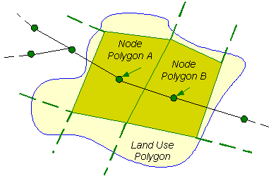

Un polígono de nodo describe un área que contribuye a la demanda en un nodo. No contiene ninguna información sobre la demanda en sí, pero se puede utilizar para calcular la proporción de la demanda de un área de uso del suelo que se aplicará a un nodo asociado.
El polígono de uso del suelo representa un área de demanda, por ejemplo, un polígono industrial. El polígono de uso del suelo es un polígono de tipo normal. La Categoría de polígono se puede utilizar para identificar el polígono como polígono de uso del suelo durante la asignación de la demanda de uso del suelo a la red.
Los polígonos de nodo representan el área geográfica que contribuye a la demanda en el nodo asociado.
