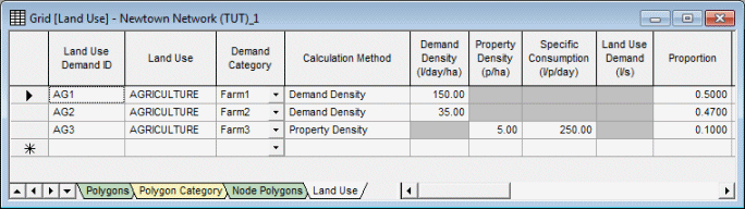

Las definiciones de uso del suelo se crean en la vista de tabla de uso del suelo de la tabla de polígonos y se pueden editar en la tabla o en la hoja de propiedades de uso del suelo.
Una definición de uso del suelo puede estar formada por uno o más objetos de demanda de uso del suelo.
En el ejemplo anterior:

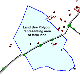

Asignar la demanda de polígono de uso del suelo a la red

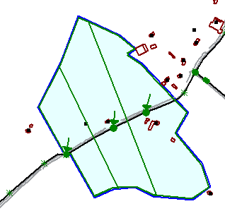

Para asignar la demanda de polígono de uso del suelo a los nodos de la red, se debe calcular el área del polígono de uso del suelo que aporta demanda a cada nodo y dividir la demanda de uso de suelo entre los nodos en consecuencia. Para determinar el área de contribución a cada nodo, el polígono de uso del suelo se subdivide mediante la definición de polígonos de nodo.
Los polígonos de nodo se pueden digitalizar directamente en la ventana de GeoPlan o se pueden crear automáticamente mediante el método de polígono de Thiessen. Consulte Crear polígonos de nodo dentro de polígonos seleccionados para obtener más información.
Una vez que las definiciones de uso del suelo y las áreas de contribución se han asignado a un nodo, se calcula la demanda que se aplicará al nodo: ya sea utilizando valores de demanda especificados como parte de la definición de uso del suelo o utilizando valores de demanda especificados en el polígono de uso del suelo. La demanda calculada se puede ver en la página de demanda del nodo de la hoja de propiedades del nodo. Los valores utilizados para calcular la demanda en el nodo se pueden ver en la página Uso del suelo de la hoja de propiedades.

Polígonos de nodo definidos en polígono de uso del suelo
