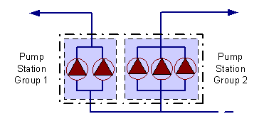

Por ejemplo, las bombas de una estación de bombeo se pueden agrupar en Grupos de estaciones de bombeo según el área de suministro. Los resultados totales de caudal, coste y potencia se calculan para cada grupo de estaciones de bombeo, sumando los resultados de los objetos individuales de las estaciones de bombeo.
Grupos de estaciones de bombeo en una estación de bombeo
