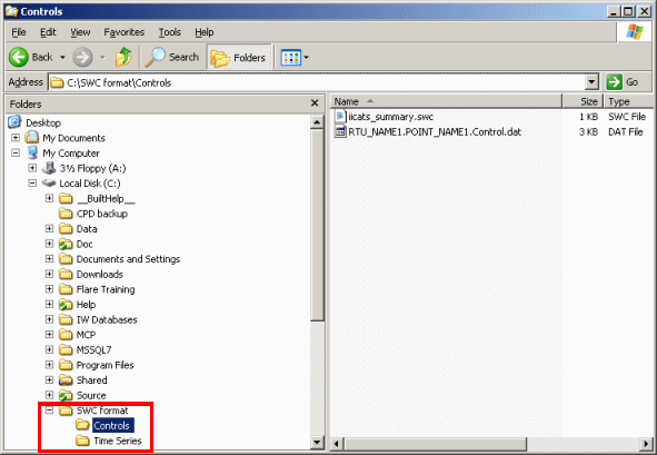

En este formato, los archivos de datos se pueden encontrar normalmente en dos carpetas:
Controls folder

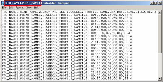

La captura de pantalla siguiente muestra un ejemplo de perfil de control individual. Tenga en cuenta que el nombre de archivo del perfil coincide con el identificador del parámetro que aparece en el archivo de resumen:
Controls dat file

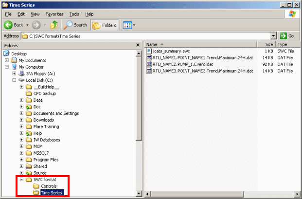

Time series folder

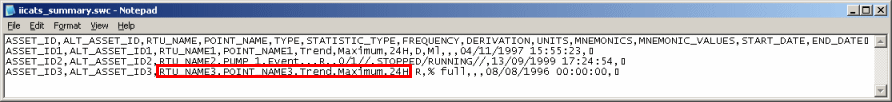

En cuanto a la carpeta de controles, la primera fila del archivo de resumen SWC contiene encabezados de columna, identificando los campos para el usuario, es decir, ASSET_ID, ALT_ASSET_ID, RTU_NAME, POINT_NAME, TYPE, STATISTIC_TYPE, FREQUENCY, etc., como se muestra en el siguiente ejemplo:
Time Series Summary file

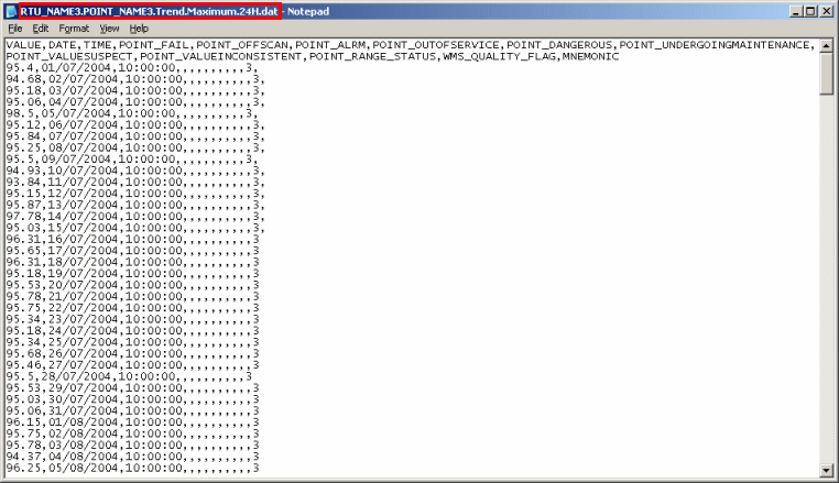

En cuanto a los controles, los parámetros enumerados en el archivo de resumen deben coincidir con los nombres de archivo de los archivos .DAT:
Time Series dat file
