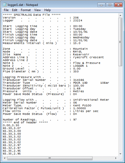

Los datos del registrador en formato Spectralog tienen un formato separado por comas. Los archivos Spectralog están estructurados de la siguiente manera:
- Área de encabezado que contiene información sobre:
- la versión y el tipo de registrador, la hora de inicio de registro, el día y la fecha, la hora de finalización del registro, el día y la fecha, el intervalo de mediciones (minutos), la zona, el nodo, el nombre del sitio, la dirección, las notas, el nivel del terreno, el diámetro de la tubería.
- Los parámetros que se miden (presión y caudal, en la captura de pantalla siguiente) y las especificaciones de los registradores correspondientes (como números de serie, unidades, etc.)
- Datos del registrador enumerados en columnas separadas por comas, por ejemplo, presión y caudal, como se muestra en el siguiente ejemplo:
A continuación se muestra un ejemplo de archivo Spectralog (extensión .dat):
