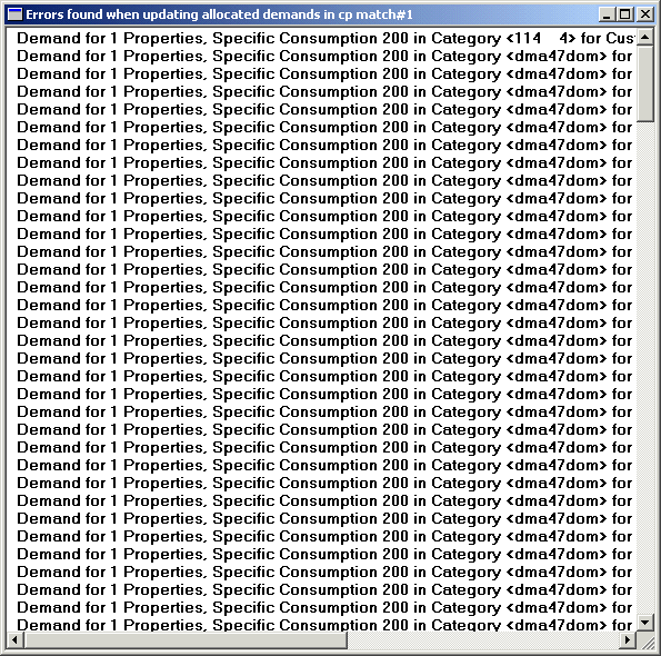

Ejemplos de mensajes de error de demandas asignadas
Demand for 1 Properties, Specific Consumption <X> in Category <Y> for Customer Point <CP> not found at Node <N>.
La demanda del punto de cliente CP no se encuentra en el nodo N. Esto puede deberse a que en el nodo se está editando el consumo específico X o la categoría de demanda Y, en lugar del punto de cliente. InfoWorks WS Pro presupone que la información de punto de cliente es correcta y creará una entrada de demanda para el punto de cliente en el nodo N.
Average Demand <X> in Category <Y> for Customer Point <CP> not found at Node <N>.
La demanda del punto de cliente CP no se encuentra en el nodo N. Esto puede deberse a que en el nodo se está editando el tipo de categoría de demanda, en lugar del punto de cliente. InfoWorks WS Pro presupone que la información de punto de cliente es correcta y creará una entrada de demanda para el punto de cliente en el nodo N.
