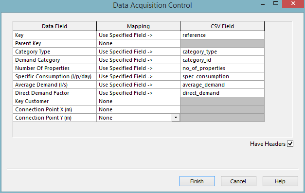

La página Adquirir se utiliza para asignar campos de los datos CSV a campos de la tabla de puntos de cliente de la base de datos de InfoWorks. La tabla tiene tres columnas:
El campo Clave debe estar asignado. Si el valor de Clave no coincide con un punto de cliente que ya se encuentra en la base de datos, el registro se ignora.
Los otros campos de la tabla de puntos de cliente que se pueden actualizar son:
Asigne otros campos del archivo CSV, según la información que contenga. Todos los datos relevantes deben estar contenidos en el archivo CSV. No se pueden realizar cambios en los datos importados antes de que tenga lugar la actualización.
Para obtener más información sobre el contenido de estos campos, consulte el tema Campos de datos de puntos de cliente.
Haga clic en Finalizar para realizar el proceso de actualización.
