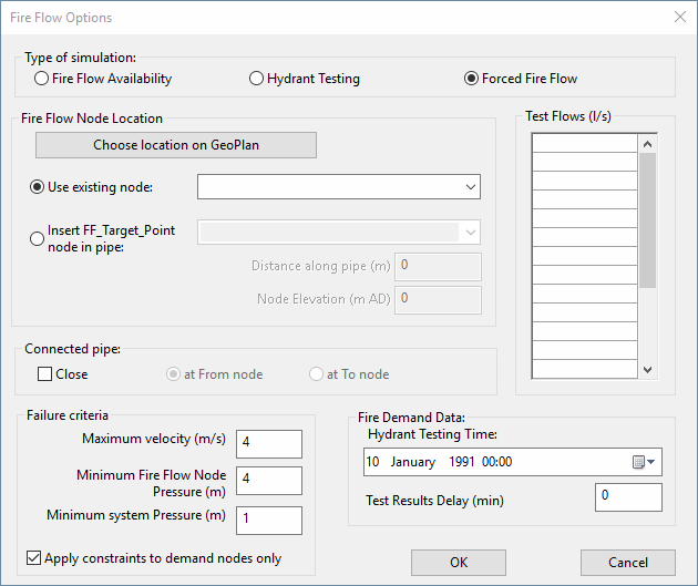

Cuadro de diálogo Opciones de caudal de incendios: vista de Caudal de incendios forzado
Esta vista del cuadro de diálogo permite configurar una simulación de caudal de incendios forzado para probar una selección de caudales en un único punto objetivo del caudal de incendios. Cada caudal se prueba sucesivamente con una serie de parámetros de prueba. Se genera un informe de caudal de incendios forzado que incluye detalles de las presiones en el punto objetivo de cada caudal de prueba.
El punto objetivo del caudal de incendios puede ser un nodo de red existente o una ubicación a lo largo de una tubería de red existente. Para cada caudal de prueba, se aplicará una demanda igual al caudal de prueba en la ubicación del punto objetivo. (Si el punto objetivo del caudal de incendios se encuentra a lo largo de una tubería, la demanda se aplicará en un nodo temporal insertado en la tubería. La ubicación del nodo temporal se mostrará en la ventana de GeoPlan de los resultados de Caudal de incendios forzado).
La simulación del caudal de incendios forzado se realiza como una serie de simulaciones de instantánea.
Para abrir esta vista del cuadro de diálogo, seleccione Caudal de incendios forzado en el cuadro de diálogo Opciones de caudal de incendios.
Mostrar imagen
Fire Flow Options - Forced Fire Flow view
Elemento Descripción
Ubicación del nodo del caudal de incendios
Botón Elegir ubicación en GeoPlan
Selecciona una ubicación de punto objetivo en un GeoPlan de la red seleccionada en la vista Programación de simulación hidráulica.
Se abrirá una ventana de GeoPlan de la red si aún no está abierta.
El puntero del ratón cambiará al puntero del hidrante .
Ahora puede hacer clic en un nodo o una tubería de la red. Las opciones de ubicación del nodo de caudal de incendios (abajo) se establecerán automáticamente según la ubicación seleccionada.
Usar nodo existente
Seleccione esta opción para utilizar un nodo de red existente como punto objetivo del caudal de incendios.
La lista desplegable contiene todos los ID de nodo de los nodos de la red seleccionada en la vista Programación de simulación hidráulica.
Insertar nodo FF_Target_Point en tubería
Seleccione esta opción para insertar un nodo temporal que se utilizará como punto objetivo del caudal de incendios en un vínculo de red existente.
La lista desplegable contiene todos los ID de las tuberías de la red seleccionada en la vista Programación de simulación hidráulica.
Distancia en tubería
Distancia en tubería seleccionada en el menú desplegable Insertar nodo FF_Target_Point en tubería desde Hasta nodo de la tubería.
Define la ubicación en la que se insertará el punto objetivo temporal del caudal de incendios.
Elevación del nodo
Elevación del nodo del punto objetivo al insertar un nodo en una tubería.
La elevación del nodo se establecerá automáticamente en la media ponderada de las elevaciones de los nodos en la tubería que se va a dividir.
Alternativamente, si se conoce la elevación del nodo del punto objetivo, se puede modificar el valor por defecto.
Tubería conectada
Opción para cerrar la tubería en el lado Desde o Hasta del punto objetivo del caudal de incendios.
Nota: Esta opción solo se puede aplicar si el nodo objetivo tiene solo dos tuberías enlazadas con una orientación coherente.
Cerrar Si está marcada, activa las opciones de cierre.
en Hasta nodo Cierra la tubería que tiene el punto objetivo de caudal de incendios como su ID de Desde nodo.
en Desde nodo Cierra la tubería que tiene el punto objetivo de caudal de incendios como ID de Hasta nodo.
Probar caudales (tabla)
Puede introducir hasta veinte caudales en la tabla. Cada caudal se probará sucesivamente en la ubicación del nodo del caudal de incendios.
Criterios de fallo
Cada caudal de la tabla Probar caudales se probará según los criterios de fallo.
Velocidad máxima
Velocidad máxima permitida en la red.
Presión mín. de nodo de caudal de incendios
Presión mínima admitida en el punto objetivo del caudal de incendios.
Presión mínima del sistema
Presión mínima permitida en la red.
Aplicar restricciones solo a nodos de demanda
Si está activada, aplica los criterios de fallo Velocidad máxima y Presión mínima del sistema solo en los nodos con demanda asignada.
Si esta casilla no está activada, todos los nodos básicos se probarán con criterios de fallo. Se excluirán de la verificación los nodos de depósito, pozo y altura piezométrica fija.
Datos de demanda de incendios
Hora de prueba de hidrante
Debe estar entre la hora de inicio y la hora de finalización de la simulación.
Si se define la hora aquí, se establecerá el mismo valor en la vista Prueba de hidrante.
Retardo de los resultados de la prueba
Puede utilizar esta opción para establecer un retardo entre el inicio de la prueba y el punto a partir del cual se calcularán los resultados.
Si se define la hora de retardo aquí, se establecerá el mismo valor en la vista Prueba de hidrante.
