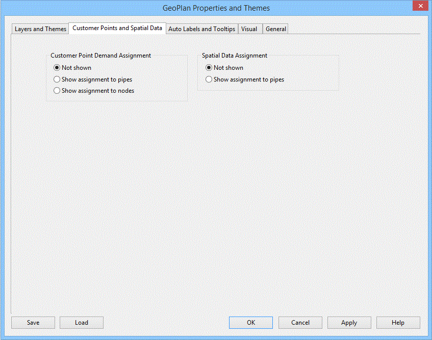

Cuadro de diálogo Propiedades y temas de GeoPlan: página Datos espaciales y puntos de cliente
Utilice esta página para establecer las opciones de visualización de puntos de cliente y datos espaciales en la red.
Las opciones permiten controlar si se dibuja una línea que una el punto de cliente o el punto de datos espaciales con el nodo o vínculo adecuado.
Controle si los puntos están visibles mediante la página Capas y temas.
Para abrir esta página, haga clic con el botón derecho en GeoPlan, seleccione Propiedades y temas y, a continuación, haga clic en la ficha Puntos de cliente y datos Espaciales.
La configuración se utiliza solo para la vista de GeoPlan activa. Si la ventana activa de GeoPlan está cerrada, la configuración se perderá (pero consulte Propiedades de edición de red: cuadro de diálogo Opciones de guardado).
Customer points and spatial data page
