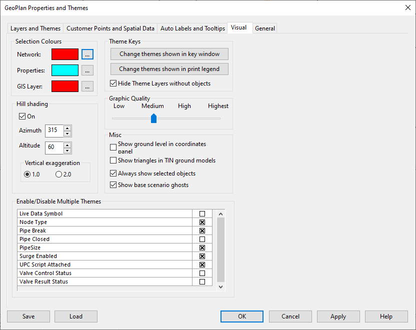

Cuadro de diálogo Propiedades y temas de GeoPlan: página Visual
Esta página controla los efectos visuales en la ventana de GeoPlan, como el color de selección, los parámetros de sombreado de colina, la leyenda de temas y la calidad de los gráficos de temas.
Para abrir esta página, haga clic con el botón derecho en GeoPlan, seleccione Propiedades y temas y, a continuación, haga clic en la ficha Visual.
La configuración se utiliza solo para la vista de GeoPlan activa. Si la ventana activa de GeoPlan está cerrada, la configuración se perderá (pero consulte Propiedades de edición de red: cuadro de diálogo Opciones de guardado).
Opción
Descripción
Colores de selección
Esta sección se utiliza para cambiar el color de selección de los objetos que se muestran en la ventana de GeoPlan.
Red
El color de selección se utiliza para resaltar todos los objetos seleccionados en vistas de red.
Propiedades
El color de selección se utiliza para resaltar los objetos cuyas propiedades se visualizan. Cuando se muestran las propiedades de un objeto de red, el objeto se resalta momentáneamente con este color.
Capa GIS
El color de selección se utiliza para resaltar los objetos encontrados mediante el botón Buscar en GeoPlan en el cuadro de diálogo Buscar objetos de red: página Buscar GIS.
Sombreado de colina
Puede utilizar el sombreado de colina para enfatizar los contornos de un modelo del terreno que se muestra en la ventana de GeoPlan. El sombreado de colina simula un origen de luz (el sol) que puede señalar hacia el modelo:
  • desde cualquier dirección alrededor del horizonte, o
  • desde cualquier ángulo comprendido entre el horizontal (0°) y el cenital (90°)
También puede deformar la escala vertical para que los contornos destaquen con mayor claridad.
Los mejores efectos del sombreado de colina deben encontrarse por prueba y error, y varían según el modelo del terreno.
Activada
Activa y desactiva el sombreado de colina.
Acimut
Para establecer el ángulo horizontal. 0° significa que el origen de luz apunta desde la parte superior de la vista.
Altitud
Para establecer el ángulo vertical. 90° corresponde a un ángulo cenital.
Exageración vertical Para elegir el mejor efecto.
Varios
Mostrar nivel del terreno en el panel de coordenadas
Si está activada, muestra el nivel del terreno en la barra de estado cuando hay un modelo del terreno cargado en GeoPlan. Consulte Visualización de la altura de un modelo del terreno en GeoPlan.
Mostrar triángulos en modelos de terreno de TIN
Si está activada, muestra los contornos de los triángulos subyacentes que conforman un modelo del terreno TIN.
Siempre mostrar objetos seleccionados Si está activada, muestra los objetos seleccionados en GeoPlan incluso cuando normalmente no lo estarían, por ejemplo, si el nivel de zoom normalmente no los incluyera.
Mostrar fantasmas del escenario base Si está marcada, activa la visualización de los objetos presentes en la red base, pero no en el escenario activo.
Leyenda de temas
Cambiar temas de la ventana de leyenda
Permite especificar en masa cuáles de los temas de capa se mostrarán en la ventana Leyenda de temas.
Cambiar temas de la leyenda impresa
Permite especificar en masa cuáles de los temas de capa se mostrarán en la leyenda impresa.
Ocultar capas de temas sin objetos
Si está activada, indica que si no existe ningún objeto de un tipo determinado en la red, la leyenda correspondiente (del tipo símbolo: tipo de objeto) se ocultará en la leyenda de temas y en la leyenda impresa.
Calidad del gráfico
Este control deslizante controla el cambio entre dos tipos diferentes de interfaz de dispositivo gráfico de Microsoft, GDI y GDI+ (consulte Opciones: página General para otros parámetros de GDI+), que se encargan de representar objetos gráficos y enviarlos a dispositivos de salida, como monitores e impresoras. En comparación con GDI, que dibuja más rápido, GDI+ tarda más en dibujarse, pero tiene la ventaja de admitir anti-aliasing, transparencia, sombreado de gradiente y formatos de archivo de gráficos modernos.
El modificador se basa en el número de objetos que se dibujan y el control deslizante ajusta el umbral. Se recomienda utilizar valores medios para el control deslizante, ya que representan una compensación entre velocidad y calidad gráfica.
Tenga en cuenta que en el modo GDI, no se dibujarán líneas o símbolos con una visibilidad muy baja. En redes de gran tamaño, al mostrar temas que utilizan una serie de parámetros de visibilidad, establezca la calidad de los gráficos en un valor superior para ver los efectos de transparencia (puede afectar a la velocidad de dibujo).
Activar/desactivar varios temas Esto permite desactivar todos los temas que se han configurado para los tipos de objeto de la lista. Ejemplos: todos los temas configurados para nodos o todos los temas configurados para símbolos de datos activos.
