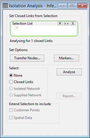

Este cuadro de diálogo se utiliza para controlar el proceso de análisis de aislamiento.
El analizador de aislamiento se utiliza para buscar secciones aisladas de la red. Los vínculos cerrados se identifican a partir de los datos de control. Además, puede incluirse una selección de vínculos que se considerarán cerrados para su uso en el análisis de aislamiento. A continuación, el trazado resalta las partes de la red aisladas debido a cierres de conexiones.
Se abre el cuadro de diálogo (cuando hay una red abierta) seleccionando Herramientas
Analizador de aislamiento.
| Elemento
Descripción
| Definir conexiones cerradas de la selección
Opcional si se ha realizado una selección en GeoPlan antes de abrir el cuadro de diálogo.
Una selección de conexiones que deben asumirse como disponibles para ser cerradas con fines de aislamiento.
| Opciones del conjunto
| Nodos de transferencia
Abre el cuadro de diálogo Estado de los nodos de transferencia, que se utiliza para ver la demanda asociada a los nodos de transferencia de la red y para controlar si una transferencia se considera una demanda o un suministro.
| Marcadores
Abre el cuadro de diálogo Elegir tipos de datos espaciales, que se utiliza para seleccionar los marcadores que se mostrarán en GeoPlan en las conexiones identificadas como Se asume que están cerradas y Pendientes de cierre.
| Seleccionar
Para seleccionar los objetos que se van a resaltar en GeoPlan.
| Ninguno
| Vínculos cerrados
Antes del análisis: conexiones seleccionadas establecidas como cerradas por el usuario (y conexiones determinadas como cerradas a partir de los datos de control, si están presentes).
Después del análisis: vínculos cerrados en los contornos de las áreas aisladas.
| Red aislada
Solo está disponible después del análisis.
Partes de la red aisladas del suministro.
| Red proporcionada
Partes de la red vinculadas a un suministro.
| Extender selección para incluir
| Puntos de cliente
Si está marcada, incluye los puntos de cliente aislados/suministrados en la selección de GeoPlan.
| Datos espaciales
Si está activada, incluye puntos de datos espaciales aislados/suministrados en la selección de GeoPlan.
| Botones
| Informe
Abre el cuadro de diálogo Opciones de informe, que se utiliza para identificar los elementos que se pueden incluir en un informe HTML.
| Analizar
Inicia el análisis de aislamiento.
