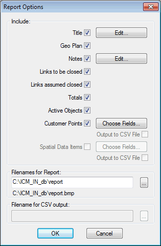

Cuadro de diálogo Opciones del informe
El cuadro de diálogo Opciones del informe se utiliza al realizar un trazado de aislamiento o un análisis de aislamiento, o al crear un informe para una selección de conexiones.
El cuadro de diálogo se utiliza para identificar los elementos que se van a incluir en el informe HTML que el usuario puede solicitar.
Para abrir el cuadro de diálogo, haga clic en el botón Informe de la vista Trazado de aislamiento / vista Analizador de aislamiento.
O
Seleccione la opción Informe de las conexiones seleccionadas en el menú Herramientas.
Para obtener información completa sobre el proceso de Análisis de aislamiento y Trazado de aislamiento, consulte Trazado de aislamiento / Analizador de aislamiento.
Opciones del cuadro de diálogo
Las siguientes opciones están disponibles para su inclusión en el informe:
Opción Descripción
Título
Se proporciona un título por defecto. El usuario puede editar el título.
GeoPlan
La ventana actual de GeoPlan.
Notas
El usuario puede editarlas.
Conexiones que se deben cerrar
Solo Trazado de aislamiento:
Tabla de las conexiones seleccionadas para definir como cerradas. La tabla contiene columnas para Tipo de conexión, ID de activo, Desde nodo, Hasta nodo y Cerrar en nodo. La columna Cerrar en nodo solo se rellenará cuando la referencia sea a una válvula asumida en el "Nodo de contorno" o en el extremo indicado por el usuario de una conexión.
Se requieren conexiones cerradas
Solo Análisis de aislamiento:
Tabla de las conexiones seleccionadas para definir como cerradas. La tabla contiene columnas para Tipo de conexión, ID de activo, Desde nodo y Hasta nodo.
Conexiones seleccionadas
Solo informe de conexiones seleccionadas:
Una tabla de las conexiones seleccionadas por el usuario. La tabla contiene columnas para Tipo de conexión, ID de activo, Desde nodo y Hasta nodo.
Vínculos asumidos como cerrados
Solo Trazado de aislamiento y Análisis de aislamiento:
Se muestra en una tabla con las columnas Tipo de conexión, ID de activo, Desde nodo y Hasta nodo.
Totales
Se muestra en una tabla que muestra un desglose del número total de conexiones afectadas y la longitud total de la tubería afectada.
Se incluirá el número total de puntos de cliente y puntos de datos espaciales afectados si se activan las opciones de puntos de cliente y datos espaciales.
Se incluirán los totales de Número o Propiedades, Demanda media y Clientes clave asociados con los puntos de cliente si se activan las opciones de puntos de cliente correspondientes
Objetos activos
Tabla de Nodos de Transferencia, Bombas y Depósitos incluidos en la selección.
Puntos de cliente
Trazado de aislamiento y Análisis de aislamiento: tabla de puntos de cliente afectados.
Informe de conexiones seleccionadas: tabla de puntos de cliente asignados a conexiones seleccionadas.

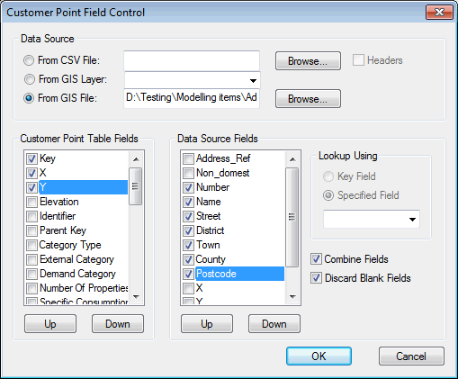

Los campos de informe se especifican en el cuadro de diálogo Control de campo de punto de cliente. Los campos de tabla de puntos de cliente se pueden enviar a un archivo CSV especificado por el usuario.
Datos espaciales
Trazado de aislamiento y Análisis de aislamiento: tabla de datos espaciales afectados.
Informe de conexiones seleccionadas: tabla de datos espaciales asignados a conexiones seleccionadas.
Los campos de informe se especifican en el cuadro de diálogo Control de campo de datos espaciales. La tabla de campos de datos espaciales se puede enviar a un archivo CSV especificado por el usuario.
El usuario especifica la ruta y el nombre de archivo del informe. El informe se genera en formato HTML. Se guarda un mapa de bits del GeoPlan en el mismo directorio que el informe HTML.
Opciones de datos espaciales y puntos de cliente
Los puntos de cliente y los campos de datos espaciales que se incluirán en el informe se pueden especificar en los cuadros de diálogo Control de campo de puntos del cliente y Control de campo de datos espaciales.
