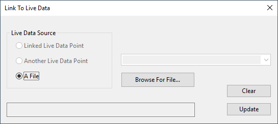

Cuadro de diálogo Vincular a datos activos
Este cuadro de diálogo se utiliza para ciertos objetos cuando se actualizan sus perfiles de control con valores de datos activos.
El cuadro de diálogo se muestra al hacer clic en el botón Cargar a partir de datos activos de la página de propiedades o el cuadro de diálogo Perfiles para los objetos admitidos. El botón a veces se muestra atenuado, en cuyo caso la capacidad de cargar desde datos activos no está disponible para el objeto.
Link To Live Data dialog
Elemento Descripción
Origen de datos activos
Punto de datos activos vinculado
Vincula los datos activos de este objeto si tiene un punto de datos activos asociado.
Consejo: La fuente de datos activos y la fuente compuesta de datos activos se pueden utilizar directamente sin tener que crear primero un punto de datos activos.
Otro punto de datos activos
Vincula los datos activos desde otro punto de datos activos que no esté asociado con el objeto.
Si se selecciona, hace que la lista desplegable asociada esté disponible para seleccionar el punto de datos activos.
Un archivo
Se vincula a datos activos desde un archivo.
Si se selecciona, hace que el botón Examinar archivo esté disponible para seleccionar un archivo de datos.
Área de visualización Muestra el archivo seleccionado.
Borrar Elimina todos los valores de la tabla en la página de propiedades asociada.
Actualizar Actualiza la tabla en la página de propiedades asociada.
