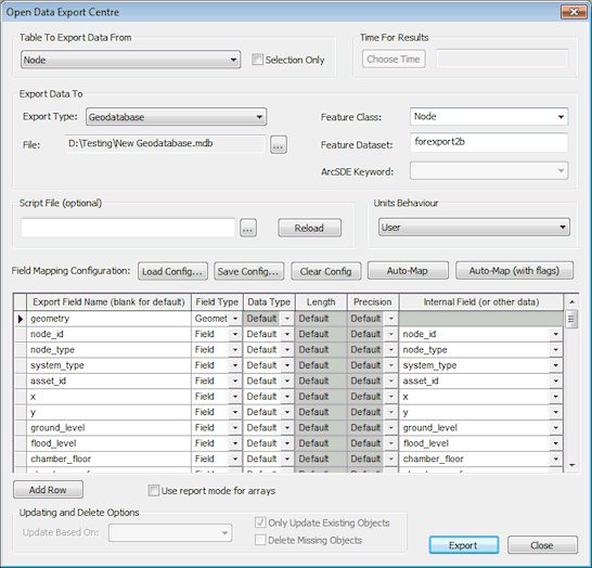

Para exportar a una nueva clase de característica
El Centro de exportación de datos abiertos se puede utilizar para exportar tablas de InfoWorks WS Pro a una nueva clase de característica en una base de datos geográfica. En el tema Centro de exportación de datos abiertos encontrará más detalles sobre las opciones de exportación.
- En el cuadro de diálogo Centro de exportación de datos abiertos, seleccione la tabla de InfoWorks WS Pro que se va a exportar desde la lista desplegable Tabla desde la que exportar datos.
- Seleccione la opción Base de datos geográfica (se requiere una licencia ESRI) o la opción Base de datos geográfica de archivo en el menú desplegable Tipo de exportación de la sección Exportar datos a.
Nota: La opción Base de datos geográfica de archivo solo está disponible con las versiones de 64 bits de InfoWorks®WS Pro.
- Utilice el botón Examinar archivo para buscar una base de datos geográfica (o conjunto de datos de características) existente. También puede introducir la ruta de la base de datos geográfica. Si lo desea, puede especificar un conjunto de datos de características.
- Escriba la clase de característica que se va a exportar.
- Asigne campos internos de InfoWorks WS Pro a campos de exportación de clase de característica. Para ello, cargue un archivo de configuración o asigne manualmente los campos en la tabla de asignación de campos. (Por defecto, la geometría de objeto se exportará a un campo denominado FGeom. Se puede especificar un nombre de campo de geometría definido por el usuario mediante la asignación de un tipo de campo de Geometría).
- Haga clic en el botón Guardar.
Los datos de InfoWorks WS Pro se exportarán a la clase de característica especificada. Si la base de datos geográfica (o el conjunto de datos de características si se especifica) no existe, se creará y añadirá la clase de característica.

- En el cuadro de diálogo Centro de exportación de datos abiertos, seleccione una clase de característica de base de datos geográfica existente mediante el botón Examinar archivo de la sección Exportar datos a. La clase de característica (y el conjunto de datos de características, si procede) aparecerán en el cuadro de diálogo y se activará la sección Opciones de actualización y supresión.
- Asigne campos internos de InfoWorks WS Pro a campos de exportación de clase de característica. Para ello, cargue un archivo de configuración o asigne manualmente los campos en la tabla de asignación de campos. En la tabla de asignación de campos:
