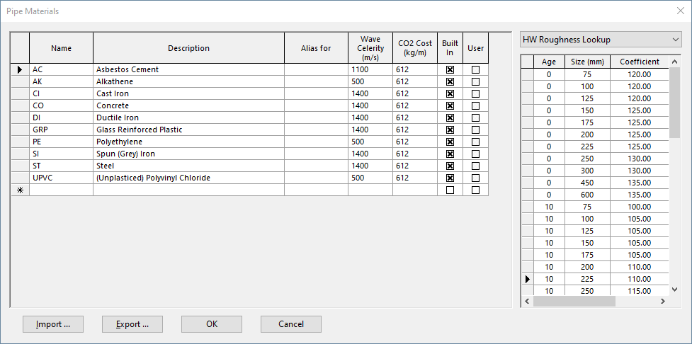

Para abrir el cuadro de diálogo, seleccione Herramientas Materiales de tubería.
Pipe Materials dialog
Elemento Descripción
Tabla principal
Append row Puede añadir un nuevo material de tubería en la fila marcada con este símbolo (si existe). Escriba un nombre y, a continuación, introduzca o elija valores en las demás columnas.
Nombre
El nombre del material de la tubería. Este es el código interno y tiene un máximo de 10 caracteres
Descripción
Descripción más completa del material de la tubería. Esta descripción aparece en la lista desplegable Tablas de conexiones al seleccionar Material de tubería.
Alias para
Puede establecer cualquier material de tubería definido por el usuario para que actúe como alias para otro material de tubería. Introduzca el otro nombre del material de tubería en este campo.
Por ejemplo, puede agregar un nuevo material de tubería llamado HIERRO y, a continuación, establecer su campo Alias para que señale al tipo integrado CI (hierro fundido). Ahora, cuando los procedimientos de búsqueda encuentren HIERRO en el campo Material de tubería, buscarán CI (hierro fundido) en las tablas.
Cuando un tipo de material se configura como alias, no se pueden editar las tablas de consulta asociadas con el tipo, ya que no se utilizarán en los procedimientos de búsqueda. En su lugar, se utilizan las tablas de tipo de alias.
Los tipos de materiales integrados no se pueden configurar como un alias. El campo Alias de la tabla está desactivado.
Celeridad de onda
Se utiliza para establecer automáticamente la celeridad de la onda a partir del material de la tubería.
Velocidad de propagación de ondas de presión a lo largo de una tubería provocada por un aumento o una disminución repentinos de la velocidad del caudal.
Coste de CO2
Se utiliza para establecer automáticamente el coste de CO2 del material a partir del material y el diámetro de la tubería.
Coste equivalente en dióxido de carbono de los materiales de las tuberías.
Integrado
Active esta casilla si desea utilizar las tablas de consulta integradas para cualquier tipo de material integrado. Solo los materiales integrados tienen tablas integradas, por lo que este cuadro no es relevante para los tipos de materiales definidos por el usuario.
Usuario
Active esta casilla si desea utilizar tablas definidas por el usuario para un tipo de material. La casilla debe estar activada permanentemente para los materiales definidos por el usuario, ya que solo tienen un conjunto de tablas.
Los tipos de materiales integrados pueden o no tener tablas definidas por el usuario adjuntas. Si lo hacen, al hacer clic en esta casilla se seleccionarán. De lo contrario, puede hacer doble clic en este cuadro para agregar nuevas tablas. Tiene la opción de basar estas nuevas tablas en las tablas integradas existentes.
Tablas de consulta (lista desplegable)
Búsqueda de rugosidad CW
Se utiliza para establecer automáticamente la rugosidad de la tubería cuando el tipo de rugosidad está establecido en Colebrook-White.
Edad
Antigüedad de la tubería
Coeficiente
El coeficiente de rugosidad de una tubería de la edad especificada
Búsqueda de rugosidad HW
Se utiliza para establecer automáticamente la rugosidad de la tubería cuando el Tipo de rugosidad está establecido en Hazen-Williams.
Edad
Tamaño
Tamaño (diámetro) de la tubería
Coeficiente
Coeficiente de aspereza de una tubería de la edad y el tamaño especificados
Búsqueda de rugosidad DW
Se utiliza para establecer automáticamente la rugosidad de la tubería cuando el tipo de rugosidad está establecido en Darcy-Weisbach.
Edad
Coeficiente
Búsqueda de tamaño nominal
Se utiliza para ajustar automáticamente el diámetro de la tubería. Puede introducir sus propias tablas definidas por el usuario para todos los tipos de materiales. También puede editar los valores de tolerancia de cualquier tabla integrada.
Nominal
Tamaño nominal de la tubería. Suele ser el diámetro exterior de la tubería.
Tolerancia
Tolerancia utilizada por el proceso de búsqueda automatizado al comparar tamaños de tuberías con la tabla. Cuando el procedimiento encuentra una tubería cuyo diámetro existente está dentro de la tolerancia establecida para un tamaño de tubería determinado, se supone que tiene ese tamaño y el diámetro existente se reemplaza por el diámetro efectivo.
Efectivo
El diámetro efectivo de la tubería, generalmente calculado a partir del tamaño nominal y el grosor de la pared en función de los datos de los fabricantes.
Coste de CO2
Se utiliza para establecer automáticamente el coste de CO2 del material para tuberías en función de los campos Material y Diámetro de las tuberías.
Tamaño
Coste de CO2
Coste equivalente de dióxido de carbono del material para una tubería del tamaño especificado
Importar (botón) Se abre un cuadro de diálogo Abrir de Windows, donde puede elegir el archivo CSV que contiene los detalles de opción que desea importar.
Exportar (botón) Abre un cuadro de diálogo Guardar como de Windows para elegir la ubicación y el nombre de un archivo CSV que contiene los detalles de opción que desea exportar.
