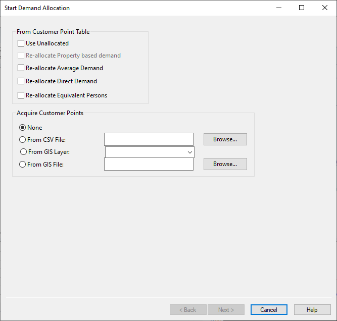

La página de inicio es la primera página que se muestra cuando se abre el asistente para asignación de demanda estática.
Hay varias opciones disponibles en la página de inicio:
La validación de la asignación de los puntos de cliente asignados previamente se lleva a cabo para garantizar que la demanda de puntos de cliente se ha asignado correctamente a los nodos. Los errores se muestran en la ventana de la mitad inferior de la página.

Puntos de datos existentes
Si hay puntos de cliente en la Tabla de puntos de cliente, las opciones del cuadro Desde la tabla de puntos de cliente están disponibles:
Nota:
Sin embargo, recuerde que si se importan puntos adicionales y se utilizan las opciones Sobrescribir o Fusionar (página Adquisición), los parámetros de los puntos asignados existentes pueden modificarse.
Se pueden elegir varias opciones. Si no se selecciona ninguna de las opciones, la asignación solo afectará a los puntos de datos recién importados.
Importación de puntos de cliente
Se pueden importar datos de puntos de cliente, además de, o en lugar de, las opciones anteriores. Las opciones de importación se muestran en el cuadro Obtener puntos de cliente. Solo se pueden importar datos de un origen a la vez. Estas son las opciones:
Asegúrese de que está seleccionada la opción de importación correcta con los botones de opción de la izquierda. Si se utilizan los botones Examinar o las listas desplegables como se ha descrito anteriormente, la opción correcta debería seleccionarse automáticamente.
Por último
Si se van a importar nuevos puntos, al hacer clic en Siguiente se muestra la página Adquisición. Si solo se van a usar los puntos de cliente existentes, al hacer clic en Siguiente se muestra la página Revisar.
Si faltan datos necesarios en los puntos de cliente existentes, se mostrarán versiones especiales de la página Revisar, donde se pueden introducir los datos. A continuación, volverá a la página de inicio.
