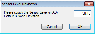

Cuadro de diálogo Nivel de sensor
Este cuadro de diálogo se utiliza durante el proceso de actualización de perfiles a partir de datos activos de un nodo de altura piezométrica fija, nodo de transferencia o pozo.
El cuadro de diálogo aparece al hacer clic en el botón Actualizar del cuadro de diálogo Vincular a datos activos, si se desconoce el nivel de sensor del punto de datos activos que se utiliza para la actualización.
Mostrar imagen
Los valores del archivo de datos activos se tratan como relativos al nivel del sensor.
El nivel de sensor introducido en este cuadro de diálogo se añade a los valores del archivo para proporcionar valores absolutos por encima (o por debajo) de la referencia.
