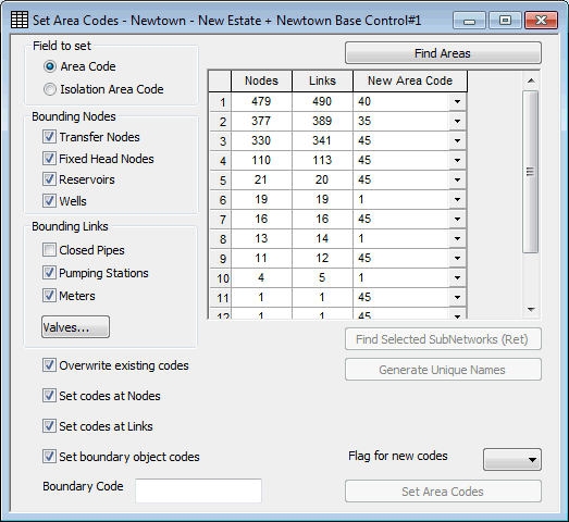

Cuadro de diálogo Definir códigos de áreas
El cuadro de diálogo Definir códigos de áreas se utiliza para Definir códigos de áreas en objetos en función de la subred en la que se encuentra el objeto.
Para mostrar el cuadro de diálogo, seleccione Definir códigos de áreas en el menú Modelo.
Estas son las opciones del cuadro de diálogo:
Opción Descripción
Campo a definir
Determina cuál de los campos de códigos de áreas se actualiza: Código de área o Código de área de aislamiento.
La configuración por defecto se ofrece cuando se selecciona cualquiera de las dos opciones. Si se selecciona la configuración predeterminada, las opciones Nodos de contorno y Conexiones de contorno se establecerán de la siguiente manera:
  • Código de área: abre todos los nodos y vínculos. Se desactivarán todas las opciones de la sección Nodos de contorno y Conexiones de contorno. Todas las opciones de válvula se establecerán en Cerradas.
  • Código de área de aislamiento: abre nodos y medidores; cierra bombas y válvulas. Se utilizarán bombas y válvulas para definir las zonas de aislamiento. Se desactivarán todas las opciones de la sección Nodos de contorno. Se activará la opción Estación de bombeo de la sección Conexiones de contorno. Todas las opciones de válvula se establecerán en Siempre.
Nodos de contorno
Los objetos marcados en la sección Nodos de contorno se considerarán contornos en la red para definir las áreas de la subred.
Los objetos marcados en la sección Conexiones de contorno se considerarán contornos en la red para definir las áreas de la subred.
Haga clic en el botón Válvulas para definir las opciones de válvula de contorno en el cuadro de diálogo Válvulas de contorno. La selección de tipos de válvula es más detallada si los Datos de control se asocian a la red.
Botón Encontrar áreas
Haga clic en este botón para buscar subredes según las opciones establecidas en las secciones Nodos de contorno y Conexiones de contorno del cuadro de diálogo.
Tabla de área
La Tabla de área muestra una lista de todas las subredes encontradas y permite especificar nuevos códigos de área para cada subred.
Columna Descripción
Nodos
Número de nodos de la subred
Vínculos
Número de conexiones en la subred
Nuevo código de área
Lista desplegable de todos los códigos de área presentes en la subred.
El código de área predeterminado es el código que aparece con mayor frecuencia en la subred.
Seleccione un código de la lista desplegable o escriba el código que se aplicará a los objetos de la subred cuando se haga clic en el botón Definir códigos de áreas.
Botón Buscar subredes seleccionadas (Ret)
Seleccione una o varias filas en la tabla de área (se pueden utilizar las teclas Ctrl y Mayús para seleccionar varias filas).
Haga clic en el botón Buscar subredes seleccionadas (Ret) para resaltar y ampliar los objetos de las subredes seleccionadas en la ventana de GeoPlan, o utilice la tecla Retorno en el teclado.
Generar nombres únicos
Haga clic en el botón Generar nombres únicos para generar automáticamente un nuevo código de área único basado en enteros para cada una de las filas seleccionadas.
Sobrescribir códigos existentes
Active esta opción para sobrescribir los valores de código de área existentes.
Si esta opción no está activada, solo se actualizarán los campos de código de área que actualmente no contienen un valor.
Introducir códigos en nodos
Active esta opción para definir los valores de código de área en los objetos de nodo.
Si esta opción no está activada, los objetos de nodo no se actualizarán.
Introducir códigos en vínculos
Active esta opción para definir los valores de código de área en los objetos de conexión.
Si esta opción no está activada, los objetos de conexión no se actualizarán.
Introducir códigos de contorno de objetos
Active esta opción para definir los valores de código de área para los objetos Nodo de contorno y Conexión de contorno.
Los códigos de Objeto delimitador se establecerán en el valor introducido en el campo Código de contorno. El Código de contorno por defecto está en blanco.
Indicador para nuevos códigos
Seleccione un indicador de usuario para aplicarlo a los campos de Código de área actualizados.
Botón Definir códigos de áreas
Haga clic en este botón para actualizar los valores de Código de área o Código de área de aislamiento de los objetos de las subredes seleccionadas actualmente en la Tabla de área.
Los códigos de área se actualizarán a los valores que se muestran actualmente en la columna Nuevo código de área de la Tabla de área.
