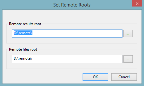

Cuadro de diálogo Establecer raíces remotas
Este cuadro de diálogo se utiliza para definir los directorios en los que se escribirán los datos guardados fuera de la base de datos local.
El cuadro de diálogo se abre al seleccionar Archivo | Configuración de base de datos | Establecer raíces remotas.
Set Remote Roots dialog
Campo Descripción
Raíz de resultados remotos
Los resultados de la simulación guardados en el servidor se almacenarán en la raíz de resultados remotos.
Introduzca la ruta del directorio que se utilizará como raíz de los resultados remotos o utilice el botón Browse para buscar un directorio.
Raíz de archivos remotos
Los siguientes datos se almacenarán en la carpeta raíz de archivos remotos por defecto:
La raíz de archivos remotos se utilizará por defecto como base de archivos de origen de datos para los datos activos.
Si los archivos de capa de mapa de fondo o los archivos con hipervínculos se almacenan en la raíz de archivos remotos, las rutas de la lista de capas y de los archivos con hipervínculos se almacenarán en relación con la raíz de archivos remotos.
Introduzca la ruta del directorio que se utilizará como raíz de archivos remotos o utilice el botón Browse para buscar un directorio.
