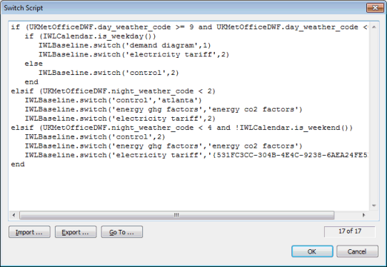

Cuadro de diálogo Script de variaciones
La página del cuadro de diálogo Script de variaciones se utiliza para ver y editar scripts de Ruby que definen cuándo se utilizarán los objetos de variaciones (definidos en la Línea base - Opciones de variaciones) en función de los datos de la fuente meteorológica.
El cuadro de diálogo se abre con el botón Editar script de la página Línea base - Opciones de variaciones.
El botón Importar permite importar datos como un script de Ruby
El botón Exportar permite guardar el script actual en un archivo de texto
El botón Ir a se utiliza para desplazar el cursor a una línea especificada. El cuadro de la parte inferior derecha de la página muestra el número de línea actual seguido del número total de líneas del script.
Tenga en cuenta que solo se admiten scripts con codificación ANSI.
Para obtener más información sobre el lenguaje de scripts, consulte el tema Lenguaje de script de configuración de variaciones.
