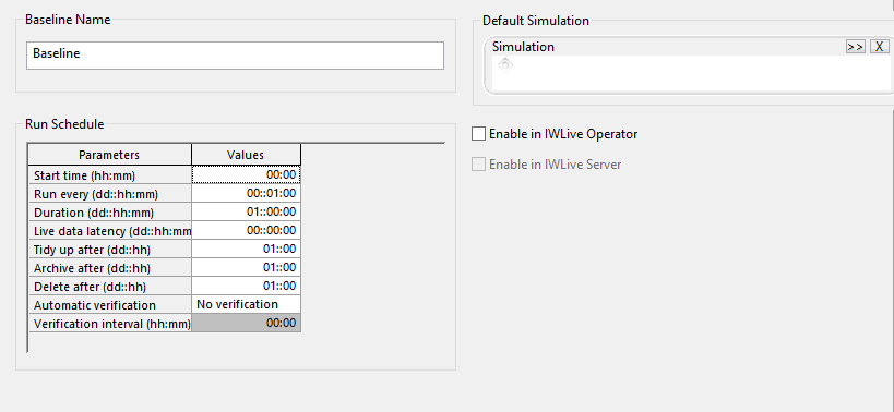

Esta página se utiliza para especificar un nombre para la semilla, una simulación por defecto y los parámetros de programación de la ejecución.
Default Model page of the Baseline property sheet
Elemento Descripción
Nombre de semilla Se utiliza en todo el sistema, para todos los usuarios. Se puede modificar en cualquier momento. El programa informático impondrá la exclusividad. El nuevo nombre será visible para todos los usuarios.
Simulación por defecto Proporciona un conjunto de datos por defecto. Si el operador de la sala de control no realiza modificaciones y si no se realizan actualizaciones de datos en directo, las simulaciones utilizarán los datos por defecto tal y como los utiliza la simulación especificada.
Habilitar en el operador IWLive Implementa la programación y pone a disposición la semilla en el programa IWLive Operator. Esta opción solo se activará cuando se haya registrado la semilla.
Habilitar en servidor IWLive Implementa la programación automatizada en el servidor IWLive. Esta opción solo se activará cuando se detecte el servidor IWLive y cuando se haya registrado la semilla.
Programación de simulaciones
Se utiliza para programar el calendario de simulaciones y la gestión de los resultados.
Hora de inicio
Hora a la que se ejecutará la primera simulación (antes de aplicar la latencia).
Ejecutar cada
Intervalo en el que se ejecutan las simulaciones.
por ejemplo, ejecutar cada 5 horas
Duración
Duración de la ejecución: se utiliza para calcular el número de pasos de tiempo durante los que se ejecutará la simulación.
Latencia de datos activos
Duración del retraso antes de realizar la ejecución para permitir que se recuperen datos en directo de fuentes de telemetría externas.
Limpiar después
Se borrarán los resultados principales de las ejecuciones anteriores al tiempo especificado aquí.
Las advertencias no se verán afectadas.
Archivar después
Las advertencias y los resultados principales de ejecuciones anteriores al tiempo especificado aquí se eliminarán.
Los resultados y las advertencias pueden volver a generarse.
Eliminar después de
Las ejecuciones anteriores al tiempo especificado aquí se eliminarán.
Verificación automática
Controla si la comparación de los datos medidos con los resultados del modelo debe realizarse automáticamente (a través del servidor IWLive Pro) o manualmente (a través de la interfaz del operador IWLive Pro).
Las opciones disponibles son:
  • Sin verificación: no se realizará ninguna verificación automática.
  • Verificar al final: las ejecuciones se verificarán automáticamente una vez, al final de cada ejecución.
  • Verificar a intervalos: las ejecuciones se verificarán automáticamente a determinados intervalos. El intervalo puede establecerse en el campo Intervalo de verificación a continuación.
Se activa cuando la verificación automática está configurada en Verificar a intervalos.
Introduzca un intervalo utilizando el formato hh:mm (por ejemplo, 00:10 para programar la verificación cada 10 minutos).

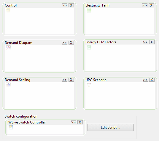

Los elementos que se utilizarán en la simulación de proyección IWLive se seleccionarán en función de la previsión meteorológica del momento.
Nota: Todas las opciones de conmutación deben pasar la validación contra la red en la simulación por defecto seleccionada en la página Modelo por defecto.

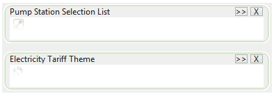

Control ~
Tarifa eléctrica Las tarifas eléctricas deben contener las mismas etiquetas de tarifas que la tarifa eléctrica de simulación por defecto.
Gráfico de demanda Los gráficos de demanda deben contener las mismas categorías de demanda que el gráfico de demanda de simulación por defecto.
Factores de CO2 de energía Los factores CO2 de potencia deben contener los mismos regímenes de factores de GEI que el factor CO2 de potencia de la simulación por defecto.

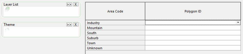

Escalado de demanda Los escalados de demanda deben contener los mismos códigos de área que el escalado de demanda de simulación por defecto.
Escenario de UPC ~
Configuración de cambios
Controlador de cambios de IWLive El objeto Controlador de cambios de IWLive Switch Controller se utiliza para configurar los vínculos a las fuentes meteorológicas y para configurar los datos del calendario.
Editar comando (botón) Haga clic para mostrar el cuadro de diálogo Comando de conmutación que se utiliza para ver y editar los comandos Ruby que definen cuándo deben utilizarse los objetos de conmutación en función de los datos de alimentación meteorológica.

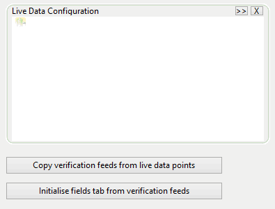

Esta página se utiliza para seleccionar los elementos de configuración de datos activos que contienen vínculos a los datos telemétricos asociados a los objetos de la red.
Live Data Options page of the Baseline property sheet
Configuración de datos activos: Se puede seleccionar más de una configuración de datos en activos.
Copiar caudales de verificación a partir de datos activos ~
Inicializar ficha Campos desde caudales de verificación ~

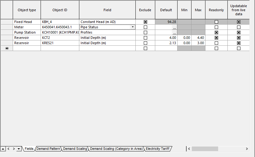

La página de campos se rellena cuando se establece una simulación por defecto válida en la página Modelo por defecto.
Esta página se utiliza para especificar las actualizaciones que deben realizarse en los controles de la red antes de ejecutar una simulación. También se especifican aquí las actualizaciones del escalado de la demanda, los patrones de demanda (dentro de los gráficos de demanda) y las tarifas eléctricas.
Los cambios pueden realizarse de la siguiente manera:
  • actualizando a partir de datos activos
  • estableciendo valores especificados por el usuario
  • configurando a partir de las proyecciones anteriores (solocalidad del agua).
Los datos de esta página pueden introducirse manualmente o actualizarse en bloque a partir de archivos CSV mediante el Centro de Importación de Datos Abiertos.
Elemento Disponibilidad Descripción
Tipo de objeto
Disponible en la ficha Campos.
Muestra el tipo de objeto para el que se van a establecer actualizaciones.
Esta lista contiene todos los tipos de objetos de red disponibles.
Las entradas para escalado de la demanda, patrones de demanda y tarifas eléctricas se encuentran en sus propias fichas. El escalado de la demanda, los patrones de demanda y las tarifas eléctricas pueden especificarse utilizando valores definidos por el usuario o un vínculo a una fuente de datos activos. Esto permite que las ejecuciones de proyección de IWLive Pro utilicen escalados / patrones / tarifas eléctricas de demanda actualizados.
ID de objeto
Muestra la configuración de los campos individuales del objeto seleccionado.
Campo Disponible en la ficha Campos.
Excluir
Si se activa, no será posible ver este campo en IWLive Pro ni configurarlo en IWLive Pro.
Por defecto
Disponible en las fichas Campos y Escalado de la demanda.
Valor que se utilizará cuando el Modo de funcionamiento se establezca en Usar valor por defecto y en algunos casos cuando los valores queden fuera del rango permitido definido por los campos Mín. y Máx. (véase más abajo).
Estos valores se establecen inicialmente desde el control o parámetro asociado a la simulación por defecto establecida en la página Modelo por defecto.
Se puede introducir un valor definido por el usuario.
Si el campo consiste en un perfil variable en el tiempo (por ejemplo, caudales de nodos de transferencia o patrones de demanda), pulse el botón para mostrar un editor de perfiles. El editor de perfiles contiene una tabla de valores variables en el tiempo, en la que el campo Fecha y hora tiene el formato dd:hh::mm y es el tiempo relativo a partir de la hora de la fecha de inicio de los datos de control. También puede aparecer un gráfico del perfil en función del parámetro que se esté visualizando.
Mín.
Este campo está deshabilitado para los campos no numéricos.
Disponible en las fichas Campos, Patrón de demanda, Escalado de la demanda y Tarifa eléctrica.
Valor mínimo permitido para el campo establecido inicialmente por InfoWorks WS Pro. No obstante, puede introducirse un valor definido por el usuario.
El comportamiento es el siguiente si los valores caen fuera del rango permitido:
  • Modo de funcionamiento Normal, con actualización a partir de datos en tiempo real: si los valores en tiempo real adquiridos quedan fuera del rango permitido definido por los campos Mín. y Máx., se utilizará en su lugar el valor por defecto. Si esto ocurre, IWLive Pro informará del origen de los datos como "Faltan datos en directo".
  • Modo de funcionamiento establecido en Anular: si un valor de anulación queda fuera del intervalo permitido definido por los campos Mín. y Máx., se utilizará en su lugar el valor mín./máx. especificado.
  • Modo de funcionamiento ajustado a Previsión: los valores fuera del rango permitido definido por los campos Mín. y Máx. se descartarán y se escribirá un mensaje en el registro de errores de la semilla. En este caso, se utilizará el valor por defecto.
(Si el modo de funcionamiento está configurado como valor por defecto, siempre se utilizan los valores por defecto).
Máx
Valor máximo permitido para el campo establecido inicialmente por InfoWorks WS Pro. No obstante, puede introducirse un valor definido por el usuario.
Solo lectura
Desactivado para el patrón de demanda, el escalado de la demanda y la tarifa eléctrica.
Active esta opción para evitar la edición del campo en IWLive Pro.
Actualizable desde datos activos
Disponible en las fichas Campos y Tarifa eléctrica.
Marque esta opción para actualizar el campo a partir de datos reales antes de ejecutar la simulación.
Flujo de datos activos 1
Lista desplegable de objetos de configuración de datos en vivo especificados en la página Datos activos.
Seleccione la configuración de datos activos que contiene los vínculos al punto de telemetría asociado al objeto de red, al escalado de demanda, al patrón de demanda o a la tarifa eléctrica seleccionados en ese momento.
Flujo de datos activos 2
Lista desplegable de objetos de configuración de datos en vivo especificados en la página Opción de datos activos.
Disponible solo para restricciones de volumen de BalanceNet.
Haga clic en el botón Ellipsis button para abrir el editor de flujo de datos activos donde se pueden asociar flujos de datos activos con restricciones de volumen de BalanceNet.
Modo de operación Disponible en las fichas Campos, Patrón de demanda, Escalado de la demanda y Tarifa eléctrica.
Define el método que se utilizará para actualizar el campo.
Funcionamiento normal
No disponible para patrones de demanda y tarifas eléctricas
Actualizar valor desde telemetría si se selecciona la opción Actualizable desde datos activos. Si la actualización desde telemetría no se produce correctamente, utilice el valor por defecto.
Si la opción Actualizable a partir de datos reales no está seleccionada, el valor se tomará de la Simulación por defecto especificada en la página Modelo por defecto.
Utilice el valor especificado en el campo Valor por defecto.
Usar anulación
Utilice el valor especificado en el campo Anular.
Previsión
Este modo de funcionamiento está pensado principalmente para los nodos de transferencia en el contexto del escalado de la demanda y para los patrones de demanda en IWLive Pro.
Se utiliza para obtener un valor o una serie de valores de la telemetría (datos activos) durante un número especificado de días o semanas en el pasado o en el futuro.
Al seleccionar esta opción, se activarán las opciones Unidad de previsión y Valor de previsión (véase más abajo).
Proyección precedente
Disponible solo para ejecuciones de calidad del agua
Utilice el valor de la simulación de proyección anterior para inicializar la edad del agua (Edad inicial del agua) y la concentración (Concentración inicial). Si no hay ninguna simulación de proyección anterior o si el inicio de la nueva es posterior al final de la anterior, se utiliza el valor por defecto y la etiqueta de datos se fija en Por defecto porque falta un valor.
Ignorar límites de validación
Activado cuando Modo de funcionamiento está configurado en Usar anulación.
Marque esta opción para ignorar los valores establecidos en los campos Mín. y Máx.
Valor de anulación:
Especifique un valor que se utilizará cuando Modo de funcionamiento esté configurado como Usar anulación.
Nota: Si un valor de anulación está por debajo del valor Mínimo o por encima del valor Máximo (véase más arriba), IWLive Pro tendrá en cuenta la anulación pero fijará el valor para que esté dentro del rango permitido.
Unidad de previsión
Se activa cuando el modo de funcionamiento es Previsión.
Se utiliza junto con el valor Previsión para especificar un desfase temporal para los datos telemétricos que se van a utilizar.
Especifique la unidad a utilizar (días o semanas).
Valor de previsión
Se utiliza junto con la unidad de previsión para especificar un desfase temporal para los datos telemétricos que se van a utilizar.
  • Valores negativos: utilice los datos telemétricos para tiempos pasados.
    Por ejemplo, Valor de previsión = -1, Unidad de previsión = Días utilizará datos telemétricos con fecha de un día antes de la hora de inicio de la ejecución.
  • Valor cero: utiliza los datos telemétricos vigentes.
    Se utilizarán datos telemétricos con fecha y hora de inicio de la ejecución.
  • Valor positivo: utiliza los datos telemétricos para tiempos futuros.
    Por ejemplo, Valor de previsión = 1, Unidad de previsión = Semanas utilizará datos telemétricos con fecha de una semana después de la hora de inicio de la ejecución.
Retraso de configuración
Para su uso en ejecuciones de respuesta en IWLive Pro.
El tiempo que tardará en realizarse una acción en respuesta a un evento (por ejemplo, visitar una válvula para cambiar el ajuste).
Categoría de demanda Disponible en las fichas Patrón de demanda, Escalado de demanda y Escalado de demanda (Categoría en área).
Modo de patrón de demanda
Disponible en la ficha Patrón de demanda.
Define el modo del patrón de demanda. Hay cuatro opciones disponibles:

Área de demanda
Disponible en las fichas Escalado de la demanda y Escalado de la demanda (Categoría en el área).
Seleccione un código de área.
Tarifa
Disponible en la ficha Tarifa eléctrica.
Seleccione una tarifa eléctrica.
DemandWatch
Activado en la ficha Escalado de la demanda, y solo para las zonas para las que se haya activado Actualizable a partir de datos activos.
Active esta opción para indicar que el flujo de datos activos especificado procede de DemandWatch.
La integración con DemandWatch se realiza en la ficha Campos de la semilla, estableciendo valores para los tipos de objeto Escalado de la demanda y Escalado de la demanda (Categoría en el área). Las instrucciones se proporcionan aquí.
Modo DemandWatch
Activado en la ficha Escalado de la demanda (categoría en zona), y solo para categorías utilizadas en zonas para las que se hayan activado Actualizable a partir de datos en tiempo real y DemandWatch.
Este campo estará desactivado (en gris) para las categorías que no sean pertinentes para el área seleccionada en la lista desplegable Área. También se pondrá automáticamente por defecto en Ninguno.
  • Ninguno
  • Asignar a nodos
  • Restar del caudal de demanda
Opciones adicionales
Disponible en la ficha Escalado de la demanda.
Relación de escala: muestra la demanda utilizando relaciones de escala.
Categoría de demanda: aplica factores de escala a la demanda agrupada por categoría de demanda.
Tenga en cuenta que los valores de escala de demanda se restablecen cada vez que se selecciona o deselecciona un botón de opción para mantener la integridad de la configuración.
Menú contextual
Orden ascendente/descendente: permite ordenar los datos del informe en orden ascendente o descendente.
Seleccionar y localizar en GeoPlan: permite seleccionar y localizar los inmuebles afectados en el GeoPlan.
Restablecer a valores por defecto
Todos los valores de una fila pueden restablecerse a los valores por defecto del control correspondiente seleccionando una fila en la tabla Campos y eligiendo la opción Restablecer valores por defecto de la fila en el menú contextual.
Nota importante sobre las estaciones de bombeo
Las estaciones de bombeo tienen un campo extra llamado Control en vivo de la estación de bombeo. El control en vivo de la estación de bombeo es una matriz de sentencias de control ordenadas por tiempo que anulan cualquier regla o control (por ejemplo, configuración de UPC) que se haya especificado cuando se configuraron las simulaciones. Los valores introducidos en el control en vivo de la estación de bombeo solo se aplican a las ejecuciones realizadas en InfoWorks WS Pro que se van a utilizar en IWLive Pro.
El parámetro Control en vivo se diferencia de los demás campos en que permite cambiar un valor después del tiempo cero, en lugar de en el momento de la inicialización. Tenga en cuenta que deberá introducir una duración.

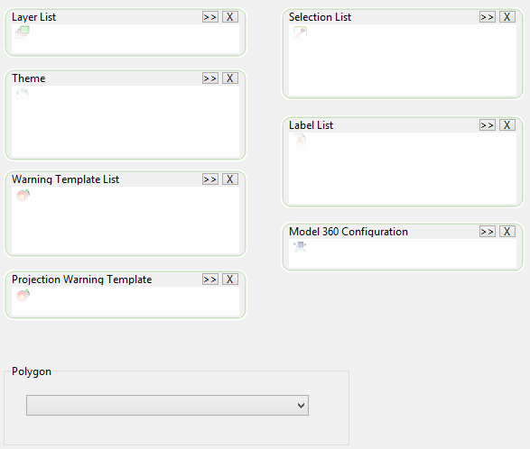

Página Mostrar
Esta página se utiliza para establecer los temas, las capas y las etiquetas que se mostrarán al visualizar la región del modelo de red en IWLive Pro.
Display Options page of the Baseline property sheet
Lista de capas
Cargue la lista de capas que se mostrará por defecto al visualizar los resultados de la simulación en IWLive Pro.
Las capas presentes en la lista de capas seleccionadas se cargarán siempre por defecto. Se pueden añadir capas adicionales a través de la opción del menú contextual Control de capas de la ventana GeoPlan (disponible tanto en InfoWorks WS Pro como en IWLive Pro).
Tema
Cargue lo/s tema/s que se mostrará/n por defecto al visualizar los resultados de la simulación en IWLive Pro.
El tema de advertencia por defecto que se aplicará a los objetos de red en IWLive Pro se establece en IWLive Pro.
Lista de plantillas de advertencia
Cargue la/s plantilla/s de advertencia que se mostrará/n por defecto al visualizar los resultados de la simulación en IWLive Pro.
Al crear ejecuciones de incidentes y ejecuciones de respuesta en IWLive Pro, el usuario podrá elegir entre las plantillas de advertencia especificadas en esta lista.
Plantilla de advertencia de proyección Cargue una plantilla de advertencia en este cuadro. Esta es la plantilla de advertencia que se utilizará para las ejecuciones de proyección de IWLive Pro.
Polígono Se utiliza para especificar un polígono delimitador para la semilla, o un área dentro de la semilla que está definida por un contorno de polígono (polígono de subred). Se mostrarán todos los polígonos presentes en la red del modelo por defecto. Seleccione un polígono de subred para utilizarlo como polígono delimitador, o seleccione la opción Por defecto para generar automáticamente un polígono delimitador a partir de las extensiones de la red. Si desea dividir la red en áreas o zonas más pequeñas que sean más fáciles de gestionar en IWLive Pro, seleccione el polígono de la subred que define el área de interés. Este polígono deberá asignarse a un ID de polígono en la página Zonas para que actúe como zona en IWLive Pro.
Lista de selección Opcionalmente, puede cargar una o varias listas de selección en este cuadro. Estas listas de selección estarán disponibles para seleccionar en IWLive Pro para la exportación masiva de resultados de simulación. Los parámetros de exportación se implementan en el objeto de base de datos Exportar estilo.
Lista de etiquetas Puede cargar una o varias listas de etiquetas en este cuadro. Estas listas de etiquetas se podrán seleccionar en IWLive Pro para cargarlas en la vista de mapa.
Página Zonas
La página Zonas se utiliza para configurar un tema y una capa que se mostrarán al visualizar zonas en IWLive Pro. Las zonas son polígonos definidos por el usuario que pueden utilizarse para dividir las redes en áreas más pequeñas y manejables, normalmente basadas en límites hidráulicos. Al asociar cada polígono a uno de los códigos de área enumerados, los usuarios consiguen que estos polígonos actúen como zonas y, por tanto, definan diferentes zonas de actuación.
Zone Options page of the Baseline object
Lista de capas Configure las opciones de visualización de zonas en IWLive Pro arrastrando una lista de capas desde la ventana Grupo de modelo y soltándola en este cuadro.
Tema Configure las opciones de visualización de zona en IWLive Pro arrastrando un tema de advertencia desde la ventana Grupo de modelo y soltándolo en este cuadro.
Tabla de código de área / ID de polígono
Código de área Esta columna se rellena automáticamente con una lista de códigos de área únicos de todos los códigos de área utilizados para nodos y tuberías dentro de la red.
ID de polígono Asigne un ID de polígono a los distintos códigos de área. Cada celda es una lista desplegable que contiene todos los polígonos presentes en la red.
menú contextual El elemento de menú contextual Ver tabla de zonas amplía el GeoPlan a la zona seleccionada en la fila de la tabla.
Página Bombas
Esta página se utiliza para configurar la ventana Resultados de la bomba del programa de operador IWLive Pro. La ventana de resultados de bombeo muestra un resumen del estado de encendido/apagado, así como la tarifa eléctrica de una selección de estaciones de bombeo.
Nota: Las estaciones de bombeo que se muestran en la ventana de Resultados de bombeo también se pueden controlar en el Operador seleccionando el modo de visualización de Resultados. Los ajustes introducidos en la página Bombas anularán el modo de visualización de resultados seleccionado en el Operador.
Si no se selecciona ninguna lista de selección de estaciones de bombeo ni ningún tema en esta página, la vista general mostrada en IWLive Pro abarcará todas las estaciones de bombeo de la red. Además, si no se está aplicando ningún tema de tarifas eléctricas, los resultados se mostrarán en IWLive Pro utilizando bandas verdes gruesas para las estaciones de bombeo que estén encendidas y bandas rojas estrechas para las estaciones de bombeo que estén apagadas. Consulte la Ayuda de IWLive Pro para obtener más información.
Pump Overview page of the Baseline property sheet
Lista de selección de estaciones de bombeo Cargue una lista de selección que contenga las estaciones de bombeo necesarias.
Tema de tarifa eléctrica Cargue un tema de tarifa eléctrica.

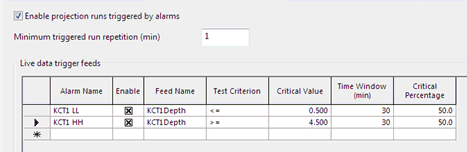

Página Desencadenadores
Esta página se utiliza para configurar las alarmas que activarán las ejecuciones de proyección en IWLive Pro. Estas alarmas pueden utilizarse para alertar al usuario sobre sucesos interesantes en los datos procedentes de fuentes externas (por ejemplo, SCADA). Ejemplos:
  • Se activa una alarma (alarma ENCENDIDA) cada vez que un determinado valor desciende o supera un determinado nivel.
  • La proyección se ejecuta automáticamente a una frecuencia definida por el usuario.
Trigger Feeds page of the Baseline property sheet
Elemento
Descripción
Habilitar simulaciones de proyección activadas por alertas
Si está marcada, activa las simulaciones de proyecciones en IWLive Pro.
Esta opción no está activada por defecto.
Repetición mínima de ejecución activada (mín.)
Indica la frecuencia con la que se realizarán las ejecuciones activadas si se mantiene la condición de alarma.
IMPORTANTE: Se recomienda encarecidamente que este valor sea inferior al valor introducido en el campo Ejecutar cada de la página Modelo por defecto, que se refiere a las ejecuciones programadas.
Flujos de activación de datos activos
Estos parámetros se utilizan para configurar las alarmas que activarán las ejecuciones de proyección en IWLive Pro.
Nombre de alarma
Nombre de la alarma (debe ser único).
Activar
Marque esta opción para activar la alarma y que se evalúe su estado.
Puede ser útil desactivar las alarmas siempre que se sepa que los valores SCADA entrantes son incorrectos o si faltan.
Nombre de flujo
Nombre del flujo.
Esta lista desplegable contiene todos los flujos disponibles, tal y como se especifican en el del objeto de datos en directo.
Página Flujo de datos activos
Consejo: Si se selecciona más de un objeto de configuración de datos activos en la página Opciones de datos activos, en la lista desplegable Nombre del flujo solo estarán disponibles los flujos de la primera configuración de datos activos.
Criterio de prueba
Operadores de comparación disponibles:
Valor crítico
Valor fijo que, combinado con el criterio de prueba, constituye la condición de la alarma que se evaluará.
Ventana de tiempo
Período de tiempo durante el cual debe evaluarse la condición de alarma.
Esto suele ocurrir entre ahora y los N minutos anteriores.
Porcentaje crítico
Define el tiempo mínimo que la alarma debe estar ENCENDIDA dentro de la ventana de tiempo para que se active una simulación de proyección. Este valor se expresa en porcentaje de la duración total de la ventana temporal.
Un porcentaje crítico del 50 % indica que la condición de alarma debe ser cierta durante al menos la mitad del tiempo de la ventana temporal para que se activen las ejecuciones de proyección.

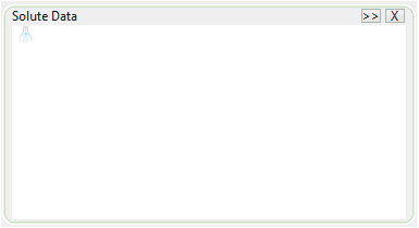

Página Calidad del agua
Esta página se utiliza para especificar uno o más objetos de datos de soluto para simulaciones de calidad del agua.
Water Quality page of the Baseline property sheet
Los objetos de datos de soluto especificados en esta página pueden utilizarse al crear nuevas ejecuciones de incidentes o respuestas de calidad del agua en el operador IWLive Pro. IWLive Pro utilizan los datos de soluto de la simulación por defecto (simulación especificada en la página Planificación de la hoja de propiedades de la semilla). Si la simulación base tiene un objeto soluto, este siempre estará disponible y se utilizará en las ejecuciones de proyección. Esto permite ofrecer alternativas cuando el usuario crea ejecuciones de incidentes o respuestas.

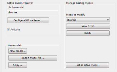

Ver página Configuración
Esta página se utiliza para crear, gestionar y ejecutar modelos PressureWatch / QualWatch. PressureWatch y QualWatch son módulos de supervisión de redes de agua y detección de anomalías en tiempo real. Consulte PressureWatch y QualWatch para obtener más información.
Watch Configuration page of the Baseline property sheet
Nota: La mayoría de los campos de este cuadro de diálogo solo son editables para las líneas de base verificadas (a menos que se indique lo contrario). Son de solo lectura para las líneas de base registradas.
Activo en servidor IWLive Pro
Modelo activo: define el modelo que ejecutará el servidor IWLive Pro.
Configurar el servidor IWLive Pro: haga clic en este botón para mostrar el cuadro de diálogo Configuración del servidor PressureWatch/QualWatch donde se pueden introducir los ajustes para el funcionamiento de los modelos PressureWatch / QualWatch.
Activar: siempre disponible
Active esta opción para activar el modelo activo. Esto significa que si se el servidor IWLive Pro está funcionando, también ejecutará el modelo PressureWatch / QualWatch y generará previsiones PressureWatch / QualWatch y las escribirá en la base de datos de exportación.
Nota: El servidor IWLive Pro solo ejecuta el modelo activo. En otras palabras, solo se puede ejecutar un modelo PressureWatch / QualWatch para una única semilla.
Nuevos modelos
Nuevo modelo: haga clic en este botón para crear un nuevo modelo PressureWatch / QualWatch. Aparecerá el cuadro de diálogo Modelo de PressureWatch/QualWatch en el que se puede configurar el nuevo modelo.
Importar archivo modelo: haga clic en este botón para mostrar un cuadro de diálogo estándar Abrir archivo. Seleccione un archivo PressureWatch / QualWatch (extensión .job) y haga clic en Abrir.
Copiar: copie el modelo seleccionado en la lista desplegable Modelo para modificar. Al seleccionar esta opción se abrirá el cuadro de diálogo PressureWatch/QualWatch Model del modelo copiado. Edítelo según sea necesario.
Gestionar modelos existentes
Modelo a modificar: contiene los modelos PressureWatch / QualWatch disponibles. Seleccione un modelo.
Ver/Editar: siempre disponible
Haga clic en este botón para abrir el cuadro de diálogo Modelo de PressureWatch/QualWatch correspondiente al modelo seleccionado en la lista desplegable Modelo para modificar.
Suprimir: suprima el modelo seleccionado en la lista desplegable Modelo para modificar.
Nota: El botón Borrar debe utilizarse con cuidado, ya que la eliminación es inmediata.
Fijar como modelo activo: haga clic en este botón para fijar el modelo seleccionado como activo. El modelo aparecerá en el cuadro Modelo activo.
