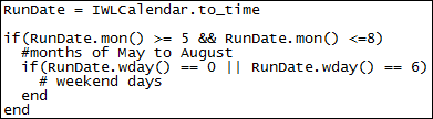

La secuencia de comandos de Ruby se escriben para definir cuándo se utilizarán los objetos de cambio en función de los datos y la fecha de la fuente meteorológica.
A continuación, se muestra un ejemplo de una secuencia de comandos:

to_time |
Devuelve un objeto Ruby.Time para la fecha de previsión. Para obtener más información sobre el uso del tipo de tiempo Ruby, utilice este vínculo. Nota: El valor dado por IWLCalendar.to_time se inicializa hasta la medianoche del día de la ejecución, por lo que solo se pueden examinar los valores de fecha de forma significativa (es decir, la hora y el minuto siempre son 0). Esto significa que el valor de IWLCalendar.to_time es, de hecho, la fecha al inicio de la ejecución.
Por ejemplo, para cambiar entre días de la semana, se usa wday() (domingo = 0; sábado = 6) o para cambiar entre meses se usa mon() (enero = 1; diciembre = 12).

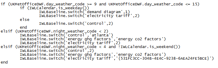

| Función de miembro | Descripción |
| switch(type, id) |
Define el tipo de objeto del modelo* y el ID especificados como un objeto de cambio. |
| switch(type, name) |
Define el tipo de objeto del modelo* y el nombre especificados como un objeto de cambio. |
| switch(type, guid) |
Define el tipo de objeto del modelo* y la guía especificados como un objeto de cambio. |
El ID, el nombre y el GUID de un objeto se pueden ver haciendo clic con el botón derecho en el objeto de base de datos en la vista en árbol de la ventana Grupo de modelos y seleccionando Propiedades en el menú contextual.
