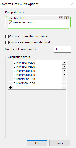

Esta vista de cuadro de diálogo permite controlar la salida de la ejecución de la curva de extremo inicial del sistema.
Mostrar imagen
| Elemento | Descripción | ||||||
Estaciones de bombeo |
Calcular a demanda mínima |
Opción para calcular una curva de extremo inicial del sistema cuando la demanda es mínima. | ||||||
Calcular a demanda máxima |
Opción para calcular una curva de extremo inicial del sistema cuando la demanda es máxima. | ||||||
Número de puntos de curva |
Proporciona el nivel de detalle (puntos de prueba) de la curva de extremo inicial del sistema. | ||||||
Calcular horas |
Lista de horas en las que se calcularán las curvas de extremo inicial del sistema. |
