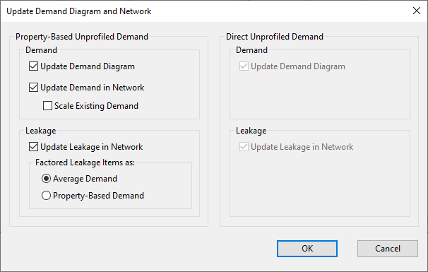

Cuadro de diálogo Actualizar los gráficos de demanda y la red
El cuadro de diálogo Actualizar los gráficos de demanda y la red se utiliza para actualizar los perfiles de categoría del gráfico de demanda y la demanda asignados a los nodos de la red desde el Análisis de área de demanda.
El cuadro de diálogo se abre al hacer clic con el botón derecho en una o varias áreas de demanda válidas en la vista de tabla del área de demanda y seleccionar Actualizar los gráficos de demanda y la red en el menú contextual.
Demanda
Actualizar gráfico de demanda: active este cuadro para actualizar el gráfico de demanda. El perfil de categoría de demanda seleccionado como demanda sin perfil en la página Parámetros del área de demanda se actualizará con la demanda sin perfil calculada a partir del Análisis del área de demanda.
Actualizar demanda en la red (donde la demanda sin perfil solo se basa en propiedades): active este cuadro para actualizar la demanda asignada a los nodos de la red. Los valores de Consumo específico de la Tabla de demanda en la página Demanda del nodo se actualizarán con el consumo específico calculado a partir del Análisis del área de demanda.
Escalar demanda existente: active este cuadro y se escalará la Demanda sin perfil existente en la red. Esta opción se activa si se ha seleccionado Actualizar demanda en la red.
Fuga
Actualizar fuga en red: active este cuadro para actualizar la fuga asignada a los nodos de la red.
Existen dos opciones al actualizar la fuga factorizada:
