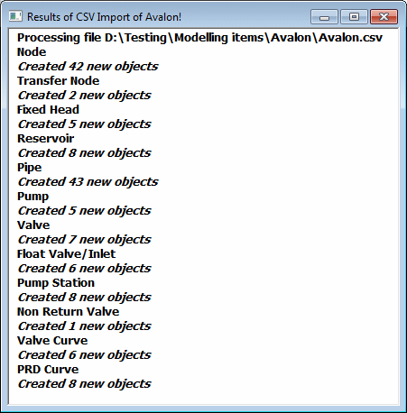

- Por último, se muestra un informe con los resultados de la importación.
