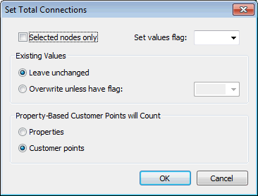

  1. Seleccione Establecer conexiones totales en el menú Modelo. Se abre el cuadro de diálogo Establecer conexiones totales.
    Mostrar imagen
  2. Seleccione las opciones necesarias en el cuadro de diálogo Establecer conexiones totales:
    • Aplicar cambios a toda la red, o solo a los nodos seleccionados
    • Seleccione un indicador para establecer en los valores actualizados de Conexiones totales
    • Seleccione la opción que se utilizará al procesar nodos que ya tienen un valor de Conexiones totales:
      • dejar sin cambios
      • sobrescribir
      • sobrescribir los campos que no tienen un indicador especificado
    • Seleccione el método que se utilizará para calcular las conexiones totales:
      • Propiedades: las conexiones totales se calculan como la suma del número de propiedades en los puntos de cliente basados en propiedades y el número de puntos de cliente de tipo medio y directo asignados al nodo.
      • Puntos de cliente: las conexiones totales en un nodo se calcularán contando el número de puntos de cliente asignados al nodo.
  3. Pulse Aceptar para finalizar el proceso.
