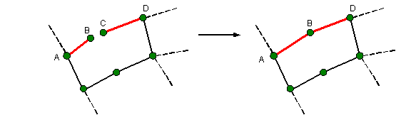

La regla Fusionar nodos (proximidad en línea) se utiliza para buscar pares de nodos conectados a un vínculo dentro de un radio de búsqueda definido por el usuario. Si los nodos/vínculos encontrados cumplen con los parámetros definidos, los nodos se fusionarán y, por lo tanto, se unirán los vínculos conectados.
La asignación de demanda a los nodos puede perderse durante la fusión de nodos. La función de estimación está pensada para utilizarla en la fase de limpieza de datos. Por tanto, no se espera que se haya realizado ninguna asignación de demanda antes de utilizar la estimación.
Ejemplo de fusión de nodos (proximidad en línea)

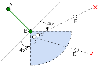

Para que se produzca la fusión, además de satisfacer los parámetros especificados en el Editor de estimación, deben cumplirse las siguientes reglas:
Al ejecutar la regla de fusión de nodos (proximidad en línea) para el Nodo B:

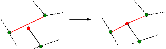

La regla Unir nodos a tuberías (proximidad en línea) se utiliza para buscar nodos conectados a un vínculo dentro de un radio de búsqueda definido por el usuario de otro vínculo. Si se cumplen los parámetros definidos por el usuario, el nodo se insertará automáticamente en el vínculo dentro del radio de búsqueda, creando una unión (Ejemplo 1).
Ejemplo 1 de Unir nodos a tuberías

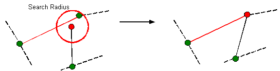

Si un nodo se encuentra dentro del radio de búsqueda del nodo conectado a un vínculo y se cumple la tolerancia de elevación, los nodos se fusionarán para crear una unión (Ejemplo 2).
La opción Tolerancia de coincidencia de elevación definida para la regla Unir nodos a tuberías solo se aplica en caso de que un nodo se encuentre dentro del radio de búsqueda.
Ejemplo 2 de Unir nodos a tuberías

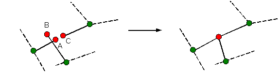

La regla Fusionar nodos (proximidad) se utiliza para buscar nodos conectados a un vínculo próximos entre sí y fusionarlos en un único nodo.
InfoWorks busca nodos dentro de un radio de búsqueda definido por el usuario. Si los nodos encontrados están dentro de la tolerancia de diámetro y la tolerancia de elevación definidas por el usuario, los nodos se fusionarán en un solo nodo.
Ejemplo de Fusionar nodos (proximidad)
