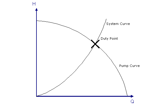

Curva del sistema
La curva del sistema relaciona la altura piezométrica de bombeo necesaria, H P para descargar, Q. El punto de funcionamiento (punto de trabajo) de la bomba se produce donde la curva del sistema y la curva de la bomba se cruzan.

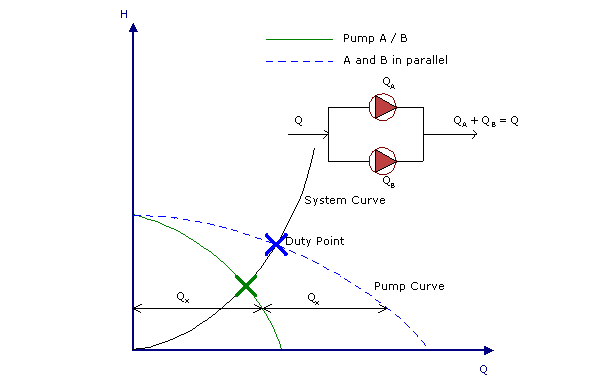

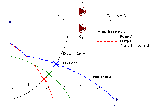

Las características de funcionamiento de una Est. Bomb. con dos bombas en paralelo se muestran en las siguientes figuras:
Bombas similares en paralelo
Bombas distintas en paralelo
InfoWorks WS puede gestionar fácilmente estaciones con varias unidades en paralelo. Puede encontrar más información en la sección Acerca de las estaciones de bombeo.
