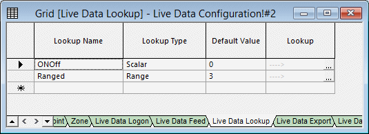

Tabla de datos activos: vista Búsqueda de datos activos
La vista Búsqueda de datos activos se utiliza para especificar tablas de consulta que permiten la conversión de valores externos procedentes de bases de datos de telemetría a valores internos que serán interpretados correctamente por InfoWorks WS Pro o IWLive Pro.
La vista se abre haciendo doble clic en un objeto de configuración de datos activos en la ventana Grupo de modelos y, a continuación, haciendo clic en la ficha Búsqueda de datos activos.
Live Data Lookup tab
Notas:
Elemento Descripción
Columna situada más a la izquierda
Si se hace clic en ella, se selecciona toda la fila.
El triángulo hacia delante indica la fila actual.
Un asterisco indica dónde se puede crear un nuevo objeto introduciendo sus detalles (en este caso, introduciendo un nombre de búsqueda de datos).
Campos
Nombre de consulta
Nombre de usuario de la tabla de consulta. Las tablas de consulta se pueden activar para las fuentes en la vista Fuentes de datos activos.
Tipo de búsqueda
Tipo de búsqueda:
  • Escalar: convierte el valor A en el valor B.
  • Rango: convierte un rango de valores al valor B.
Valor por defecto
Opcional.
Valor que se utiliza cuando no existe ninguna coincidencia con el valor externo.
Si no se establece un valor por defecto, se devolverá un valor nulo cuando no haya coincidencia para el valor externo.
Consulta
Al hacer clic en el botón de elipsis, se muestra el Editor de búsqueda de datos activos.
Las listas de traducción o asignación se añaden al editor y permiten que los valores externos proporcionados por las bases de datos de telemetría se conviertan en valores para su uso por parte de InfoWorks WS Pro o IWLive Pro.
Opciones de menú contextual
Consulta Muestra el Editor de búsqueda de datos activos.
Propiedades
Muestra la ventana Propiedades del objeto de la búsqueda de datos activos compuesto que muestra las propiedades de un solo conjunto de datos activos.
