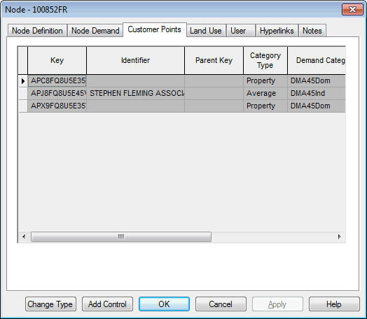

La página Puntos de cliente se utiliza para mostrar una lista de los puntos de cliente asignados a un nodo o tubería concretos.
Esta página se muestra en la hoja de propiedades Nodo y en la hoja de propiedades Tubería.
Para más información sobre los puntos de cliente, consulte Acerca de los puntos de cliente.
Los campos de datos de la página Puntos de cliente son de solo lectura, a excepción de los campos de demanda correspondientes al tipo de categoría de Punto de cliente. Por ejemplo, si la categoría Punto de cliente es de tipo Propiedad, los campos Número de propiedades y Consumo específico de ese punto de cliente serán editables. Los cambios realizados en estos campos actualizarán automáticamente las entradas correspondientes en la Tabla de puntos de cliente y en la página Demanda del nodo. Para obtener más información sobre los campos de datos de esta página, consulte Campos de datos de punto de cliente.
