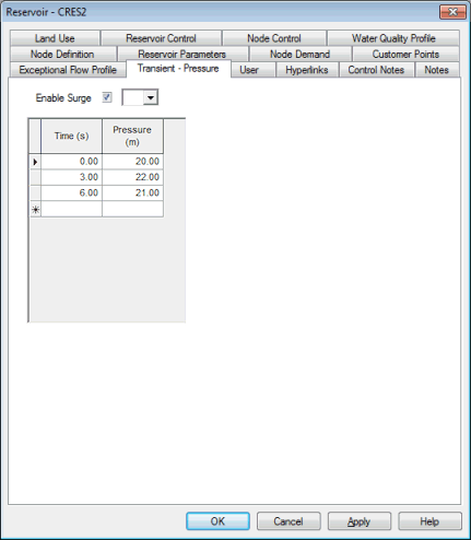

La página Transitorio: presión permite introducir un perfil de presión para su uso en Simulaciones de sistemas transitorios. Los campos de esta página se almacenan en Datos de control.
Se aplica a los nodos Depósito, Altura piezométrica fija y Pozo. Un cambio de presión en el nodo producirá un valor transitorio. Se especifican pares Tiempo/Presión para definir la variación de presión.
Active la opción Activar sobreelevación para modelar un perfil de presión en el nodo durante una simulación transitoria.
El tiempo introducido en la tabla de perfil es el tiempo relativo al inicio de la simulación.
