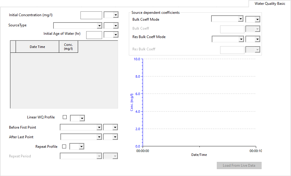

Esta página permite ver y editar un perfil básico de la calidad del agua y los valores de coeficiente de masa para los nodos en los que el agua puede entrar en el sistema.
La página se muestra haciendo clic en la ficha Básico de la calidad del agua en la hoja de propiedades de una altura piezométrica fija que tiene datos de control añadidos.
Existen dos métodos para configurar el nivel de concentración de contaminantes de entrada para un nodo:
Por defecto, no se utiliza ninguna interpolación entre los puntos de datos. Cada valor de concentración introducido en la tabla se mantiene hasta la siguiente entrada de fecha/hora, o hasta el final de la simulación. Active el cuadro Perfil WQ lineal para la interpolación lineal que se utilizará entre los puntos de datos.
La página tiene opciones para extender el perfil fuera de las fechas y horas introducidas.

El tipo de origen determina el método por el que el perfil definido en la tabla de calidad del agua se aplica a la red durante la simulación de la calidad del agua.
| Tipo de origen | Descripción |
Concentración fija |
La concentración en un nodo se ajusta al perfil definido en la tabla de calidad del agua. En el caso de los nodos del depósito, el perfil de concentración se aplica al agua que entra en el depósito. La mezcla puede ocurrir en el nodo del depósito. Consulte Controles de mezcla de calidad del agua para obtener más información. Consejo: Utilice un valor de concentración < 0 en el perfil para desactivar la fuente de concentración y permitir que el caudal de entrada de las tuberías aguas arriba establezca la concentración en el nodo.
