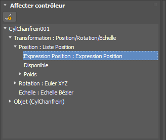

Pour affecter un contrôleur à une variable :
  1. Sélectionnez le nom de la variable dans la liste Scalaires ou Vecteurs.

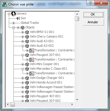

  2. Cliquez sur Affecter contrôleur ou Affecter contrôleur\Nœud si une variable vectorielle est mise en surbrillance. (Si la variable actuelle est de type Vecteur, vous pouvez affecter un nœud de scène à la variable mise en surbrillance. La position de transformation d’univers du nœud est prise à la date et à l’heure actuelles, en plus du décalage repère de la variable. Reportez-vous à la section Affectation d’un nœud à une variable vectorielle ci-dessous.)
    3ds Max ouvre la boîte de dialogue secondaire Choisir vue piste et affiche la hiérarchie des pistes. Les informations affichées sont semblables à celles de la hiérarchie Vue piste.
  3. Sélectionnez la piste associée à la variable, puis cliquez sur OK.
  1. Mettez en surbrillance le nom de la variable dans la liste Vecteurs.
  2. Cliquez sur Affecter contrôleur\Nœud. 3ds Max ouvre la boîte de dialogue secondaire Choisir vue piste et affiche la hiérarchie des pistes. Les informations affichées sont semblables à celles de la hiérarchie Vue piste.
  3. Mettez en surbrillance le nœud associé à la variable, puis cliquez sur OK.

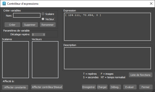

Boîte de dialogue Contrôleur d’expressions : création d’une variable définie sur Vecteur
Conseil : Vous pouvez redimensionner la boîte de dialogue en faisant glisser une arête ou un angle.
Zone Créer variables
Nom
Nom de la variable.
Scalaire/Vecteur
Permet de sélectionner le type de variable à créer. Si vous choisissez Vecteur, le bouton Affecter contrôleur devient Affecter contrôleur\Nœud. (Voir image d’interface ci-dessus)
Créer
Permet de créer la variable et de l'ajouter dans la liste appropriée.
Vous devez entrer un nom et spécifier le type de variable avant de cliquer sur le bouton Créer.
Supprimer
Permet de supprimer la variable mise en surbrillance de la liste Scalaires ou Vecteurs.
Renommer
Permet de renommer la variable mise en surbrillance dans la liste Scalaires ou Vecteurs.
Sélectionnez tout d'abord la variable dans la liste ; le nom est alors placé dans le champ Nom. Modifiez le nom dans le champ Nom, puis cliquez sur Renommer ; le nouveau nom remplace l'ancien dans la liste.
Zone Paramètres de variable
Décalage repère
Contient une valeur de décalage. Un repère est égal à 1/4 800ème de seconde. Si une variable a une valeur de décalage de repère différente de zéro, cette valeur est ajoutée à l'heure courante.

Affecter constante
Ouvre une boîte de dialogue qui vous permet d’affecter une constante à la variable sélectionnée.
Affectation d’une constante à une variable scalaire
Affectation d’une constante à une variable vectorielle
Affecter contrôleur, Affecter contrôleur\Nœud
Ouvre une boîte de dialogue Choisir vue piste qui vous permet d’affecter un contrôleur à la variable sélectionnée. La valeur du contrôleur est prélevée à l’instant courant auquel s’ajoute la valeur Décalage repère de la variable.
Remarque : Si le type de variable actuel est Vecteur, le bouton Affecter contrôleur prend le nom Affecter contrôleur\Nœud et vous pouvez affecter un nœud de scène à la variable mise en surbrillance. La position de transformation d’univers du nœud est prise à la date et à l’heure actuelles, en plus du décalage repère de la variable.
Fenêtre Expression
Affiche l'expression à évaluer. Il doit s'agir d'une expression mathématique correcte. Le résultat est soit un vecteur à trois valeurs pour une expression vectorielle (position, échelle ou point3), soit une valeur scalaire pour une expression flottante.
Fenêtre Description
Entrez éventuellement du texte décrivant l'expression. Par exemple, vous pouvez décrire les variables définies par l'utilisateur.

Enregistrer
Permet d’enregistrer une expression. Les expressions sont enregistrées en tant que fichiers portant l’extension .xpr.
Charger
Charge une expression.
Une expression enregistrée ne conserve pas les définitions ou valeurs des variables. Après le chargement, il convient de les redéfinir.
Déboguer
Affiche la fenêtre de débogage d'expressions.
Cette fenêtre affiche les valeurs de toutes les variables, ainsi que la valeur de l'expression. Lorsque vous modifiez les variables ou déplacez la glissière temps, elle est automatiquement mise à jour pour vous permettre de visualiser le résultat de l'expression. Les valeurs correspondant aux images (F), au temps normalisé (NT), aux secondes (S) et aux repères (T) sont également affichées.
Evaluer
Evalue l'expression pour chaque image de l'animation.
Il n'y a pas d'affectation explicite (opérateur = ou:=) comme c'est le cas dans un langage de programmation classique; l'affectation est implicite et progressive.
Si l'expression contient une erreur de syntaxe, un message d'erreur s'affiche. Ce message contient la première partie de l'expression. L'erreur se trouve sur le dernier caractère du message d'erreur. Il correspond souvent à l'erreur même, à moins qu'il ne s'agisse d'un problème de parenthèse ouvrante ou fermante manquante (ou de crochets, dans le cas de vecteurs). Dans ce cas, l'évaluation peut être poursuivie avant que l'erreur ne soit détectée.
Fermer
Ferme la boîte de dialogue Contrôleur d'expressions.
