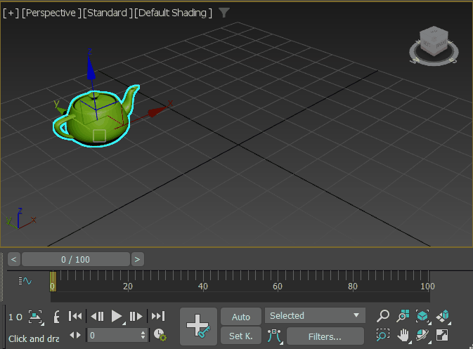

Création d’une animation à l’aide de l’option Clé auto
Lorsque vous modifiez un élément, 3ds Max crée une clé contenant la nouvelle valeur du paramètre que vous venez de modifier. S’il s’agit de la première clé que vous créez pour ce paramètre, une deuxième clé d’animation est également créée au niveau de la clé auto image par défaut afin de conserver sa valeur initiale.
Les clés ne seront pas créées au niveau de l'image par défaut tant que vous n'aurez pas créé au moins une autre clé dans une image suivante. Vous pourrez alors déplacer, supprimer et recréer des clés au niveau de l'image par défaut.
L'activation de l'option Clé auto a les effets suivants :
Pour débuter l'animation d'un objet :
Par exemple, si vous disposez d'un cylindre qui n'a encore jamais été animé, celui-ci est dépourvu de clés. Si vous activez le bouton Clé auto et que vous faites pivoter le cylindre de 90 degrés autour de son axe Y à l'image 20, les clés de rotation sont créées aux images 0 et 20. La clé à l'image 0 stocke l'orientation d'origine du cylindre, alors que la clé à l'image 20 stocke l'orientation animée à 90 degrés. Lorsque vous exécutez l'animation, le cylindre pivote de 90 degrés autour de son axe Y sur 20 images.
Commandes Clé auto image par défaut.
