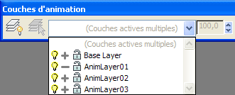

Utilisation des couches d'animation

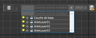

La liste des couches d'animation dans la barre d'outils Couches d'animation fonctionne comme suit. Pour des exemples de procédure communs, reportez-vous à la section Procédures, plus loin dans cette rubrique.
Chaque couche d'animation dispose d'une valeur de poids globale qui, lorsqu'elle est modifiée, a un impact sur chaque contrôleur dans cette couche active. Comme pour le contrôleur de liste, vous pouvez animer le poids d'une couche et basculer la visibilité des clés obtenues dans la barre de piste, au moyen du sous-menu de barre de piste (filtre).
Lorsque vous ajoutez une nouvelle couche d'animation, vous pouvez choisir un nom déjà utilisé par une couche existante ; ceci lie la piste de poids des deux couches, qui sera désormais instanciée.

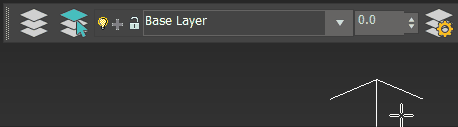

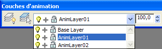

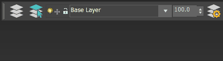

  2. Dans la barre d'outils principale, choisissez Animation Couches d'animation.
    La barre d'outils Couches Anim. s'affiche.
  3. Vérifiez que la théière a été sélectionnée, puis cliquez sur (Activer les couches Anim.).

  1. Dans la barre d'outils Couches Anim., cliquez sur (Ajouter couche Anim).
  2. Dans la boîte de dialogue Créer une nouvelle couche Animation, saisissez " Couche bruit " en tant que nom, puis cliquez sur OK.
    La théière est désormais composée de deux couches d'animation. Chaque couche peut contenir une animation distincte que vous pouvez contrôler indépendamment.

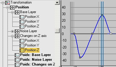

  3. Cliquez avec le bouton droit sur la théière et choisissez Editeur de courbes dans le menu contextuel. Parcourez la liste hiérarchique sur la gauche jusqu'à l'objet Teapot01. Développez la hiérarchie comme suit : Teapot01 Transformation Position.
    Sous Position, vous verrez Couche de base, Couche de bruit, deux pistes Poids et Piste de sortie.

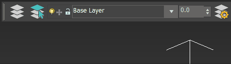

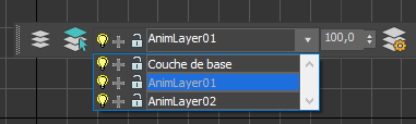

  1. Dans la barre d'outils Couches Anim., développez la liste déroulante.
    La liste contient actuellement la couche de base d'origine et la couche Bruit issue de la procédure précédente.
  2. Déplacez votre curseur dans la liste et cliquez sur l'ampoule en regard de la Couche bruit.
    La couche est alors désactivée et la piste du contrôleur Bruit est masquée par rapport au reste des pistes.
  3. Faites glisser la glissière temps. Vous remarquez que la théière ne vibre plus.
  4. Essayez d'activer et de désactiver les deux couches dans la liste pour afficher les résultats. Lorsque vous avez terminé, activez les deux couches.

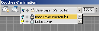

  1. Si la Couche de base n'est pas active, dans la barre d'outils Couches Anim., développez la liste déroulante et sélectionnez la Couche de base.
  2. Vérifiez que l'option est activée, puis allez à l'image 20 et déplacez la théière pour définir une nouvelle clé d'animation.
    Désormais, lorsque vous lancez la lecture de l'animation , la nouvelle clé est incluse.
  3. Dans la barre d'outils Couches Anim., développez la liste déroulante. Dans l'entrée de liste pour la Couche de base, cliquez sur l'icône en forme de cadenas pour qu’elle soit verrouillée.
  4. Essayez de déplacer la théière alors que la Couche de base est active.
    Vous ne pouvez pas la déplacer puisque la couche est verrouillée. Cela évite que l'animation sur cette couche ne soit modifiée par inadvertance.
  5. Sélectionnez Ouvrir vue piste, recherchez la piste de la couche de base (Position Couche de base) de la théière, puis développez-la. Mettez en surbrillance la piste Position X (ou la piste Position X ou Z), puis cliquez avec le bouton droit de la souris sur la piste mise en surbrillance. A partir du quadrant en haut à gauche du menu Quadr., choisissez Déverrouiller.
    Le texte "(Verrouillé)" n'apparaît plus après les pistes Couche de base.

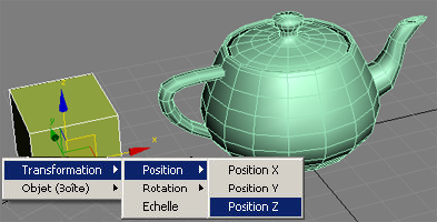

  2. Créez une boîte près de la théière.
  3. Cliquez avec le bouton droit de la souris sur la boîte, puis choisissez Mise en relation des paramètres dans le menu quadr.
  4. Faites défiler le menu contextuel et sélectionnez Position Z.

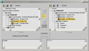

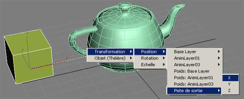

  5. Une ligne en pointillés apparaît. Cliquez sur la théière et sélectionnez Piste de sortie X dans le menu contextuel.
  6. 3ds Max ouvre la boîte de dialogue Mise en relation des paramètres, avec les deux paramètres mis en surbrillance. Cliquez sur la flèche directionnelle gauche pour contrôler la position du cube en utilisant l'animation de la théière.
  7. Cliquez sur Connecter et fermez la boîte de dialogue. Faites glisser la glissière temps et observez comment la position du cube en Z correspond à l'animation par couches de la théière en X.

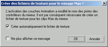

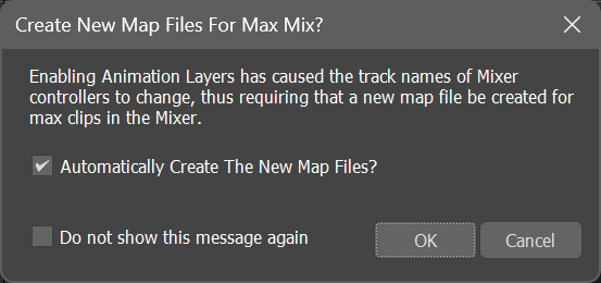

Si vous acceptez l'option par défaut de la boîte de dialogue afin de créer automatiquement les nouveaux fichiers de texture, 3ds Max génère automatiquement les fichiers XMM requis, les nomme de la même façon que les fichiers XAF et les place dans le même répertoire que les fichiers de texture d'origine, ou dans le répertoire des fichiers XAF s'il n'existe pas de fichier de texture. Par la suite, lorsque vous ouvrirez ce fichier de scène, le fichier de texture sera chargé automatiquement et aucun mapping supplémentaire ne sera nécessaire.
Si toutefois vous désactivez l'option Créer automatiquement les nouveaux fichiers de texture ? avant de cliquer sur OK, aucun fichier de carte ne sera généré et, la prochaine fois que vous ouvrirez le fichier de scène, vous serez invité à créer des fichiers de texture. Sans fichier de texture, l'animation ne s'affiche pas correctement.
