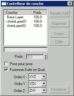

Interface
La boîte de dialogue d'un contrôleur de couche diffère selon que vous utilisez des pistes d'échelle et de position (gauche, suivant), ou bien des pistes de rotation (droite, suivant).
Boîte de dialogue Contrôleur de couche avec des pistes d'échelle et de position
Boîte de dialogue Contrôleur de couche avec des pistes de rotation

[Fenêtre Liste]
Affiche tous les contrôleurs de couche associés à l'objet sélectionné, ainsi que leurs valeurs de poids respectives.
Rendre actif
Pour spécifier la couche devant recevoir les clés d'animation suivantes et régler son poids, mettez en surbrillance une couche dans la liste, puis cliquez sur Rendre active. La couche active est signalée par une flèche dans la liste.
Conseil : Vous pouvez également modifier la couche active en cliquant deux fois dessus dans la liste et en utilisant la liste déroulante de la barre d'outils Couches d'animation.
Supprimer
Supprime le contrôleur sélectionné. Une boîte de dialogue vous invite à confirmer la suppression.
Copier
Permet de copier les données du contrôleur sélectionné et d'activer l'option Coller.
Coller
Applique les données de contrôleur copiées au contrôleur mis en surbrillance.
Poids
Permet de définir l'effet relatif du contrôleur de couche mis en surbrillance.
Poids moyens
Lorsque cette option est activée, une moyenne des valeurs de poids de tous les contrôleurs de la liste est calculée. Disponible uniquement si vous affectez un contrôleur de couche à une piste Position. Cette option est désactivée par défaut.
Pose pour pose
Active la fusion des contrôleurs dans la liste. Disponible uniquement si vous affectez un contrôleur de couche à une piste Rotation. Cette option est désactivée par défaut.
Pour plus d'informations sur cette option, reportez-vous à la rubrique Contrôleur de liste.
Fusionner Euler en Quat.
Lorsque cette option est activée, elle permet d'exposer l'ordre des axes de rotation pour fusionner les contrôleurs Euler, ce qui peut être utile pour le contrôle de gimbal. Disponible uniquement si vous affectez un contrôleur de couche à une piste Rotation. Cette option est désactivée par défaut.
Ordre X/Y/Z
Détermine l'ordre dans lequel le système calcule chaque axe de rotation. Disponible uniquement lorsque l'option Fusionner Euler en Quat. (voir ci-dessus) est activée.
Désactiver
Permet de supprimer le contrôleur de couche à partir de l'objet de sélection et de rétablir les clés d'animation sur la couche de base sur le contrôleur d'origine.
Remarque : Le bouton Désactiver est disponible uniquement lorsque la couche de base est la couche d'animation. Vous devez donc d'abord supprimer ou réduire (options disponibles dans la barre d'outils Couches d'animation ) toutes les couches situées au-dessus de la couche de base.
