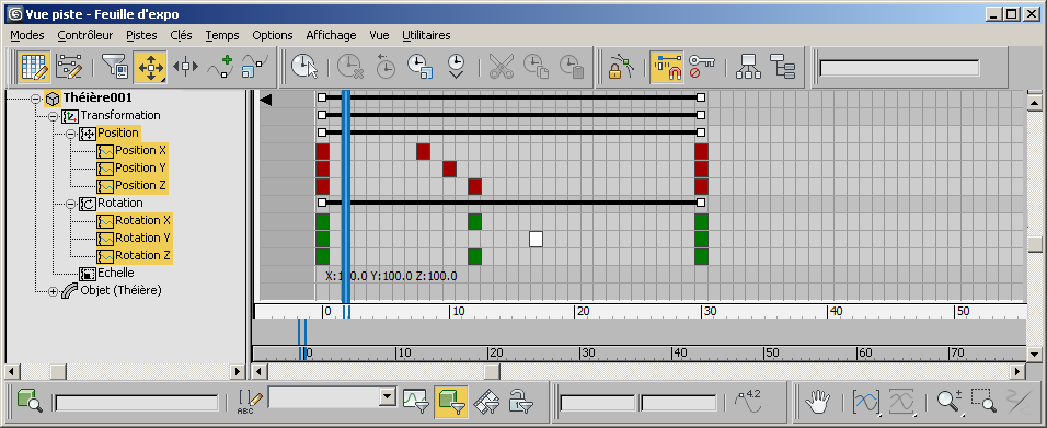

A la différence de l’éditeur de courbes, la feuille d’expo propose deux modes : Editer clés et Editer intervalles. L'affichage de la fenêtre clé change selon le mode utilisé.
Mode Editer clés
Lorsque le mode Editer clés est activé, les images clés apparaissent sous la forme de carrés à l'intérieur de rectangles sur une grille. Des couleurs sont appliquées aux clés pour indiquer ce qui a été animé (rouge pour la position, jaune pour l'échelle, vert pour la rotation, etc.).

Mode Editer intervalles
Lorsque le mode Editer intervalles est activé, les pistes de l'animation apparaissent sous la forme de barres de temps. Aucune clé individuelle n'est visible. Utilisez ce mode lorsque vous souhaitez modifier uniquement la durée d'une action ou son heure de début ou de fin et non modifier des clés spécifiques d'un intervalle d'animation.
