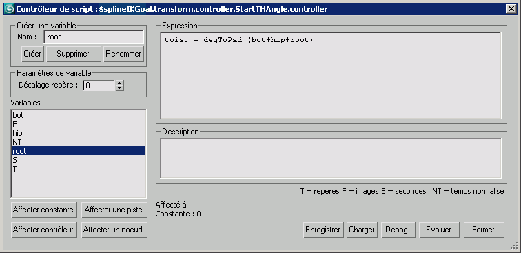

L'affectation d'un contrôleur de script ouvre automatiquement la boîte de dialogue Contrôleur de script qui permet d'entrer un script. Vous pouvez ensuite ouvrir cette boîte de dialogue en cliquant avec le bouton droit de la souris sur une piste dans le groupe de fonctions Mouvement ou dans la hiérarchie de la vue piste, en choisissant Propriétés. Vous pouvez également cliquer sur le bouton Propriétés dans la barre d'outils de la vue piste.
Conseil : Vous pouvez redimensionner la boîte de dialogue en faisant glisser une arête ou un angle.
Zone Créer une variable
Nom
Permet de saisir et de modifier le nom des variables utilisateur.
Créer
Permet de créer une variable et de l'ajouter dans la liste Variables.
Supprimer
Permet de supprimer la variable sélectionnée de la liste Variables. Pour supprimer une variable, vous pouvez aussi taper son nom dans le champ Nom et cliquer sur Supprimer.
Renommer
Permet de renommer la variable sélectionnée.
Zone Paramètres de variable
Décalage repère
Permet de spécifier un décalage de temps en repères pour la variable courante. Une fois le script évalué, la valeur de la variable est définie à partir de l'instant courant auquel on ajoute la valeur Décalage repère.
Remarque : Le décalage temporel n'a aucun effet sur les variables auxquelles on affecte une constante.
Liste Variables
Répertorie toutes les variables disponibles dans le contrôleur. Les variables prédéfinies suivantes qui ont une valeur constante sont disponibles dans chaque contrôleur de script et ne peuvent être ni supprimées ni renommées :
  • Fl'heure courante dans les images
  • NTle temps normalisé
  • Sl'heure courante en secondes
  • Tl'heure courante en repères
Affecter constante
Ouvre une boîte de dialogue qui vous permet d'affecter une constante à la variable sélectionnée.
  • Expression de valeur Entrez une valeur ou une expression MAXScript (telle qu'un entier, une valeur flottante, un vecteur, etc.).
  • Résultat de l'expression de valeuraffiche les résultats de l'expression précédente.
  • Evaluer Analyse l'expression à l'instant courant.
  • OKaffecte le résultat de l'expression de valeur à la variable courante.
  • Annulerne tient pas compte du résultat de l'expression de valeur courante et ferme la boîte de dialogue.
Affecter une piste
Permet d'affecter une piste à la variable sélectionnée.
Affecter contrôleur
Permet d'affecter un contrôleur à la variable sélectionnée. La valeur du contrôleur est prélevée à l'instant courant auquel s'ajoute la valeur Décalage repère de la variable.
Affecter un noeud
Permet d'affecter un noeud à la variable sélectionnée.
Fenêtre Expression
Affiche l'expression à évaluer. Vous pouvez modifier le texte dans cette fenêtre.
Fenêtre Description
Dans la fenêtre de texte, vous pouvez saisir des commentaires sur la façon dont fonctionne le contrôleur, comment l'utiliser, etc.
Enregistrer
Cliquez pour enregistrer le script dans un fichier texte MAXScript (.ms).
Charger
Cliquez pour charger un script à partir d'un fichier texte MAXScript (.ms).
Débogage
Permet d'ouvrir la fenêtre de débogage du contrôleur de script, qui affiche la valeur de toutes les variables utilisées dans votre script.
Evaluer
Permet d'évaluer l'expression de script. L'évaluation est calculée pour la position courante de la glissière temps.
Fermer
Permet de compiler et de vérifier le script du contrôleur en vue de détecter les erreurs. Si aucune erreur n'a été détectée, la boîte de dialogue se ferme. En cas de problème, un message s'affiche vous demandant si vous souhaitez rétablir l'expression à la valeur d'origine de la piste courante et fermer la boîte de dialogue (OK), ou si vous souhaitez retourner à la modification de l'expression (Annuler).
