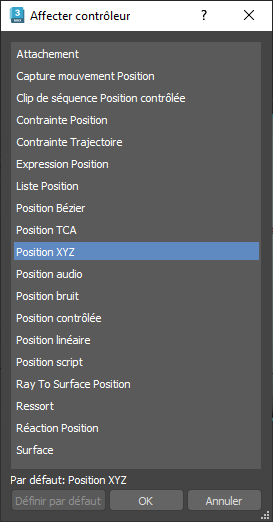

La boîte de dialogue Affecter contrôleur s’affiche lorsque vous cliquez sur un attribut pour choisir un nouveau contrôleur d’animation et effectuer une affectation de contrôleur.

Boîte de dialogue Affecter contrôleur

Pour naviguer dans la boîte de dialogue Affecter contrôleur
- Utilisez les touches fléchées du clavier pour vous déplacer dans la liste.
- Double-cliquez sur un contrôleur pour l’appliquer. Vous pouvez également mettre en surbrillance un contrôleur et appuyer sur la touche Entrée ou sélectionner un contrôleur et cliquer sur OK.
- Sélectionnez Définir par défaut si vous souhaitez définir le contrôleur comme contrôleur utilisé pour tous les paramètres de transformation spécifiés (par exemple, Rotation). Cliquez sur Rétablir le contrôleur par défaut pour restaurer le contrôleur par défaut d’origine.
- Liste des contrôleurs
- Faites votre choix dans la liste de contrôleurs disponibles. La boîte de dialogue Affecter contrôleur affiche un sous-ensemble des différents types de contrôleurs dont les membres varient selon le type de piste que vous avez mis en surbrillance. Par exemple, les contrôleurs Rotation sont disponibles uniquement pour les pistes de rotation.
