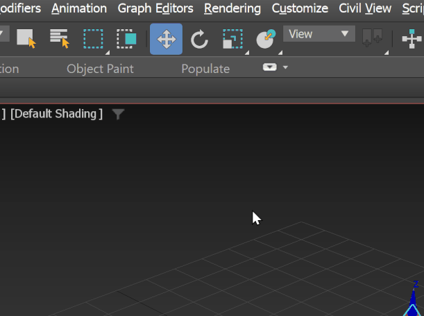

Vous pouvez affecter des contrôleurs avec le menu Animation. Vous pouvez accéder à l’ensemble des contrôleurs et des contraintes en choisissant Animation dans la barre de menus, puis en sélectionnant un contrôleur et en le choisissant dans le sous-menu.
Remarque : Les contrôleurs sont uniquement disponibles dans le menu Animation complet. Si aucun contrôleur n’est répertorié dans le menu, sélectionnez Barre d’outils principale - Par défaut (ou Rétablir l’état par défaut) dans le menu déroulant Espaces de travail situé dans la partie supérieure droite de l’interface utilisateur.
