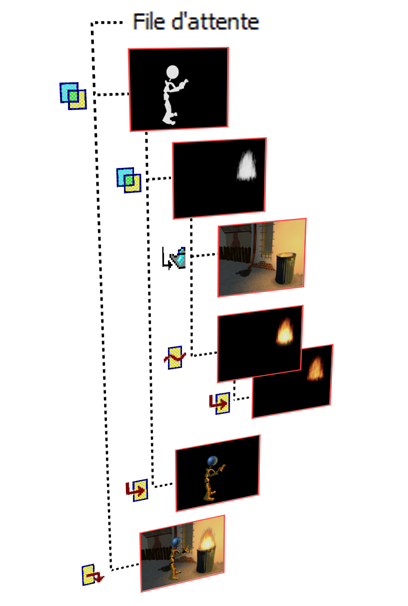

Banc de montage, disponible à partir du menu Rendu, vous permet de combiner (composite) et d'effectuer le rendu de différents types d'événements, y compris la scène courante, les images bitmap, les fonctions de traitement d'images etc.
Une file d'attente de banc de montage peut inclure la géométrie de la scène, des images d'arrière-plan, des effets et des masques pour leur composition.
Résultat du banc de montage : une image composée

File d'attente banc de montage : affiche la séquence des événements post-production.
