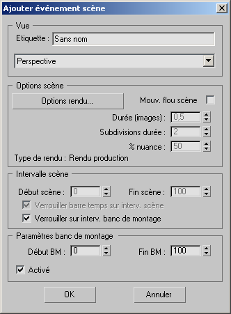

  3. Cliquez sur Ajouter événement scène et définissez la vue sur Perspective.
    Cliquez sur OK pour fermer la boîte de dialogue Ajouter événement scène.

  4. Cliquez sur (Ajouter événement scène) et vérifiez que la vue est définie sur la Caméra01.

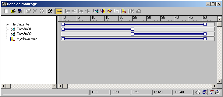

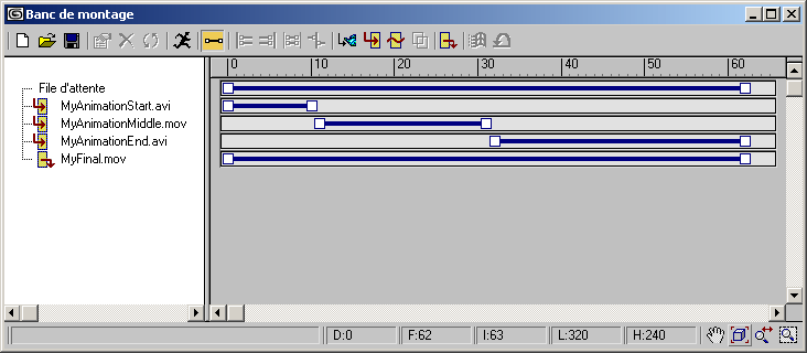

Mise en place d'un fondu enchaîné simple entre deux images :
    Vous souhaiterez parfois effectuer une transition entre deux vues ou deux animations. Cette procédure vous indique comment effectuer un fondu enchaîné entre deux images. Dans l'exemple, le fondu enchaîné prend place sur 20 images, l'affichage de la première image étant effectué sur 5 images, le fondu enchaîné sur 10 images et la seconde image sur les 5 dernières images.
    L'animation résultant de cette procédure peut être utilisée comme événement Entrée image d'une autre séquence de banc de montage.
  1. Choisissez Rendu Banc de montage.
  2. Cliquez sur Ajouter événement entrée image, puis cliquez sur Fichiers.
    Choisissez une première image et cliquez sur Ouvrir, puis cliquez sur OK pour fermer la boîte de dialogue Ajouter événement entrée image.
  3. Cliquez à nouveau sur (Ajouter événement entrée image), puis cliquez sur Fichiers.
    Choisissez une seconde image et cliquez sur Ouvrir, puis cliquez sur OK pour fermer la boîte de dialogue Ajouter événement entrée image.
  4. Cliquez sur (Ajouter événement sortie image), puis cliquez sur Fichiers.
  5. Définissez le format de fichier de sortie sur le format MOV et entrez un nom de fichier tel que MonFonduEnchaîné.
    Cliquez sur Enregistrer après avoir défini le nom et le format de fichier.
  6. Cliquez sur OK pour accepter les paramètres par défaut de la boîte de dialogue de compression vidéo.
    Cliquez ensuite sur OK pour fermer la boîte de dialogue Ajouter événement sortie image.
  7. Sélectionnez le premier événement Entrée image, maintenez la touche Ctrl enfoncée et sélectionnez le second événement Entrée image.
    Les deux événements sont mis en surbrillance à l’aide d’une couleur dorée.
  8. Cliquez sur (Ajouter événement couche image) et choisissez Transition Cross Fade dans la liste des compositeurs et transitions.
    Cliquez sur OK pour fermer la boîte de dialogue Ajouter événement couche image. Vous remarquerez que l'événement Couche image devient le parent de deux événements Entrée image.
  9. Cliquez sur (Cadrer) pour afficher toutes les pistes.
  10. Sur la barre de piste de la file d'attente, cliquez et faites glisser l'extrémité droite de la barre de temps vers l'image 20.
    Cette opération permet d'ajuster toutes les pistes.
  11. Sélectionnez l'événement Transition Cross Fade et faites glisser l'extrémité gauche de la barre de temps vers l'image 5 et faites ensuite glisser l'extrémité droite de la barre de temps vers l'image 15.
    Cette opération permet de définir la période de temps sur laquelle le fondu enchaîné a lieu.
  12. Sélectionnez la piste du premier événement Entrée image et placez l'extrémité droite de la barre de temps sur l'image 8.
    En définissant la fin sur l'image 8 au lieu de l'image 5, vous disposez de 3 images sur lesquelles la première image sera fondue en noir.
  13. Sélectionnez la piste du second événement Entrée image et placez l'extrémité gauche de la barre de temps sur l'image 12.
    Ici, le positionnement de la fin sur l’image 12 permet à la seconde image de se fondre sur trois images et d’être affichée avec toutes ses couleurs sur les cinq dernières images de la transition.
  14. Cliquez sur (Exécuter séquence).
  15. Cliquez sur Rendu dans la boîte de dialogue Exécuter banc de montage.

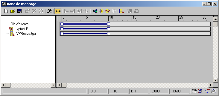

Exemple : redimensionnement d'une série d'images :
    Il vous est peut-être arrivé d'effectuer le rendu d'une série d'images et de vous apercevoir qu'elles possédaient une résolution inadéquate. Il est alors normal de conclure qu'un nouveau rendu de l'intégralité de la scène est nécessaire, qui vous obligera à monopoliser tous les ordinateurs ayant participé au rendu que vous venez tout juste d'effectuer. Le banc de montage peut être utilisé pour redimensionner les images sans avoir à utiliser tous ces ordinateurs.
  1. Utilisez l’utilitaire Gestionnaire IFL pour créer un fichier IFL contenant la séquence numérotée de fichiers d’images à redimensionner.
  2. Choisissez Rendu Banc de montage.
  3. Cliquez sur Ajouter événement entrée image, puis cliquez sur Fichiers.
    Choisissez le fichier IFL créé à l’étape 1 et cliquez ensuite sur Ouvrir pour fermer la boîte de dialogue de sélection.
  4. Cliquez sur OK pour fermer la boîte de dialogue Ajouter événement entrée image.
  5. Cliquez sur (Ajouter événement sortie image), puis cliquez sur Fichiers.
  6. Utilisez le format TGA pour le nouveau groupe d’images fixes et entrez un nom de fichier tel que MonRedimensionnement.
  7. Cliquez sur OK pour accepter les paramètres par défaut de la boîte de dialogue Contrôle image Targa.
  8. Cliquez sur (Exécuter séquence).
  9. Dans la boîte de dialogue Exécuter banc de montage, définissez la nouvelle résolution de sortie souhaitée pour les images et cliquez ensuite sur Rendu.
    Une fois le rendu effectué, vous disposerez d’une nouvelle série d’images redimensionnées possédant un nom dont le préfixe est MonRedimensionnement. Ainsi, si 10 images figuraient dans le fichier IFL, 10 nouvelles images dont le nom sera MonRedimensionnement0000.tga à MonRedimensionnement0009.tga seront stockées dans votre dossier d’images.

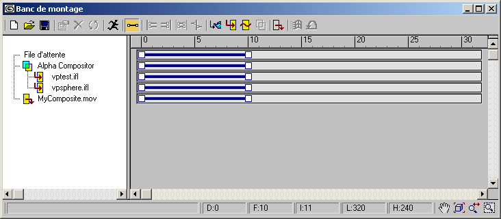

Exemple : composition de deux séquences d'images :
    La composition de deux séries d'images constitue le point fort du banc de montage. Cette opération est généralement effectuée à l’approche de la fin d’un projet, et permet la composition de toutes les images que les concepteurs ont rendues.
  1. Utilisez l’utilitaire Gestionnaire IFL pour créer un fichier IFL contenant chaque jeu de séquences numérotées d’images que vous voulez composer.
    Choisissez un premier fichier IFL et cliquez sur Ouvrir, puis cliquez sur OK pour fermer la boîte de dialogue Ajouter événement entrée image.
  4. Cliquez à nouveau sur (Ajouter événement entrée image), puis cliquez sur Fichiers.
    Choisissez le second fichier IFL et cliquez sur Ouvrir, puis cliquez sur OK pour fermer la boîte de dialogue Ajouter événement entrée image.
  6. Définissez le format de fichier de sortie sur le format MOV et entrez un nom de fichier tel que MaComposition.
  7. Cliquez sur OK pour accepter les paramètres par défaut de la boîte de dialogue de compression vidéo.
  8. Sélectionnez le premier événement Entrée image, maintenez la touche Ctrl enfoncée et sélectionnez le second événement Entrée image.
  9. Cliquez sur (Ajouter événement couche image) et choisissez Compositeur Alpha dans la liste des compositeurs et transitions.
    Cliquez sur OK pour fermer la boîte de dialogue Ajouter événement couche image. Vous remarquerez que l’événement Couche image devient le parent de deux événements Entrée image.
  10. Cliquez sur (Exécuter séquence).
  11. Cliquez sur Rendu dans la boîte de dialogue Exécuter banc de montage.

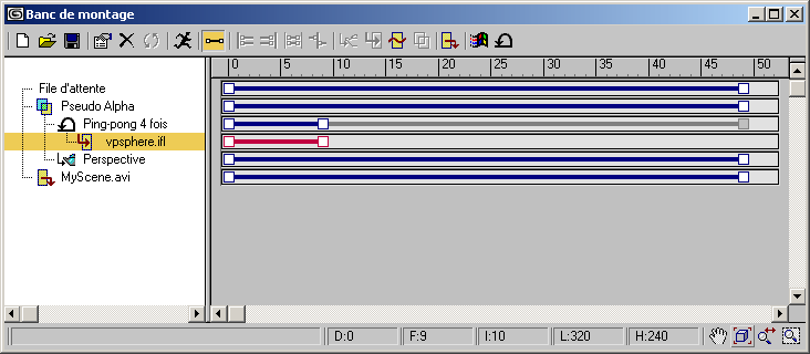

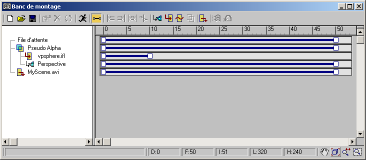

Exemple : rendu d'une scène sur une séquence d'images ou une animation :
    Cette procédure est similaire à la précédente, l’animation d’une série d’images étant toutefois employée ici comme arrière-plan d’une scène existante.
  1. Utilisez l’utilitaire Gestionnaire IFL pour créer un fichier IFL pour la série d’images qui constituera l’arrière-plan de votre scène courante.
    Choisissez le fichier IFL ou l’animation et cliquez sur Ouvrir, puis cliquez sur OK pour fermer la boîte de dialogue Ajouter événement entrée image.
  4. Cliquez sur Ajouter événement scène et définissez la vue sur la vue Perspective ou sur une vue Caméra de votre scène.
  6. Définissez le format de fichier de sortie sur le format de fichier AVI et entrez un nom de fichier tel que MaScène.
  7. Sélectionnez un codec dans la boîte de dialogue de compression vidéo et cliquez sur OK.
  8. Sélectionnez le premier événement Entrée image, puis maintenez la touche Ctrl enfoncée tout en sélectionnant l’événement Scène.
  9. Cliquez sur (Ajouter événement couche image) et choisissez Pseudo Alpha dans la liste des compositeurs et transitions.
    Vous remarquerez que l’événement Entrée image de cet exemple n’utilise que 10 images. En temps normal, le nombre d'images d'arrière-plan choisi est égal au nombre d'images de la scène. Si cette séquence est exécutée telle quelle, les images du fichier IFL apparaîtront uniquement sur les 10 premières images de l'animation, puis disparaîtront.
  12. Sélectionnez l’événement Image entrée situé juste au-dessous de l’événement Couche Pseudo Alpha.
  13. Ajoutez un événement Boucle et définissez le nombre d’itérations sur 4.
    L’événement image entrée est imbriqué d’un niveau supplémentaire dans la file d’attente. Si vous le désirez, utilisez le paramètre Boucle par défaut ou encore Ping-pong, puis cliquez sur OK pour fermer la boîte de dialogue Ajouter événement boucle.
  14. Cliquez à nouveau sur (Exécuter séquence) et effectuez le rendu de la scène.
Raccord bout à bout de deux animations :
    Si vous travaillez dans le domaine de la production, il est probable que vous n'êtes pas en charge de l'intégralité de l'animation. Votre travail est donc limité à une partie, tandis que d'autres concepteurs travaillent sur les autres parties. A la fin du projet, toutes les animations doivent être raccordées.
    Choisissez le premier fichier d’animation et cliquez sur Ouvrir, puis cliquez sur OK pour fermer la boîte de dialogue Ajouter événement entrée image.
    Choisissez le fichier d'animation suivant et cliquez sur Ouvrir, puis cliquez sur OK pour fermer la boîte de dialogue Ajouter événement entrée image.
  4. Répétez l’étape précédente pour toutes les animations devant être raccordées.
  6. Définissez le format de fichier de sortie sur le format MOV et entrez un nom de fichier tel que MonFichierFinal.
  9. Cliquez sur (Juxtaposer sélection).
  10. Répétez les deux dernières étapes pour les événements Entrée image suivants.
  11. Cliquez sur (Cadrer) pour afficher toutes les pistes.
  12. Sélectionnez l’événement Image sortie et faites glisser l’extrémité droite de la barre de piste pour la faire correspondre au nombre d’images de la file d’attente.
  13. Cliquez sur (Exécuter séquence).
  14. Cliquez sur Rendu dans la boîte de dialogue Exécuter banc de montage.
Changement de vue :
    Il est rare qu'une scène finale ne comporte qu'un seul point de vue. Souvent, la caméra se déplace ou plusieurs caméras sont utilisées pour le rendu des images. Cette séquence vous indique comment basculer d'une caméra à l'autre.
  1. Dans la fenêtre Perspective, créez une boîte de 15 unités de long, 30 de large et 15 de haut.
  2. Dans la fenêtre Dessus, créez deux caméras cible pointées en direction de la boîte à partir d'angles différents.
  3. Cliquez à l’aide du bouton gauche ou droit de la souris sur l’étiquette Point de vue (PDV) dans fenêtre dans la fenêtre Gauche. Dans le menu Etiquette Perspective dans fenêtre, choisissez Vues Caméra01.
  4. Cliquez à l’aide du bouton gauche ou droit de la souris sur l’étiquette Perspective dans fenêtre de la fenêtre Perspective. Dans le menu Etiquette Perspective dans fenêtre, choisissez Vues Caméra02.
  5. Choisissez Rendu Banc de montage.
  6. Cliquez sur (Ajouter événement scène) et définissez la vue sur Caméra01.
  7. Cliquez à nouveau sur (Ajouter événement scène) et définissez la vue sur Caméra02.
  8. Sélectionnez le premier événement Scène et maintenez ensuite la touche Ctrl enfoncée tout en sélectionnant le second événement scène.
  10. Cliquez sur un emplacement vide de la file d’attente afin de désélectionner les deux événements Scène.
  11. Cliquez sur (Ajouter événement sortie image), puis cliquez sur Fichiers.
  12. Définissez le format de fichier de sortie sur le format MOV et entrez un nom de fichier tel que MesVues.
  13. Cliquez sur OK pour accepter les paramètres par défaut de la boîte de dialogue de compression vidéo.

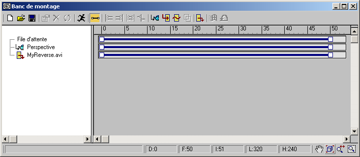

Rendu d'une scène en arrière :
    Bien que cette opération soit peu fréquente, il peut être nécessaire d'effectuer le rendu d'une scène en arrière, ce qui constitue une opération pouvant nécessiter plusieurs heures. Le banc de montage permet de facilement effectuer celle-ci.
  2. Cliquez sur (Ajouter événement scène) et définissez la vue sur la vue Perspective ou une vue Caméra de votre scène.
  3. Dans la zone Intervalle scène, désactivez Verrouiller sur interv. banc de montage et définissez la valeur de Début scène sur la dernière image de l’animation.
  4. Désactivez Verrouiller barre temps sur interv. scène et définissez la valeur de Fin scène sur 0.
  5. Cliquez sur OK pour fermer la boîte de dialogue Ajouter événement entrée image.
  6. Cliquez sur (Ajouter événement sortie image), puis cliquez sur Fichiers.
  7. Définissez le format de fichier de sortie sur le format de fichier AVI et entrez un nom de fichier tel que MaScèneEnArrière.
  8. Sélectionnez un codec dans la boîte de dialogue de compression vidéo et cliquez sur OK.
  9. Cliquez sur (Exécuter séquence).
  10. Cliquez sur Rendu dans la boîte de dialogue Exécuter banc de montage.
