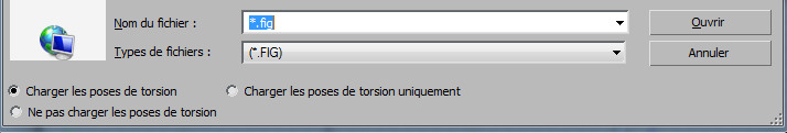

Cliquez sur Charger fichier pour accéder à la boîte de dialogue Ouvrir, à partir de laquelle vous pouvez sélectionner un fichier .fig et faire votre choix parmi les options de poses de torsion suivantes :
- Charger torsion de poses uniquement : charge uniquement les données de torsion de poses, sans les données de torsion de liens.

- Dans la boîte de dialogue Fichier, choisissez le fichier personnage à charger.
- Sélectionnez l'une des trois options de chargement, selon que vous souhaitez ou non charger des poses de torsion ou bien charger uniquement des poses de torsion.
- Cliquez sur OK.
