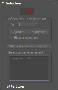

Panneau déroulant Sélection
Utilisez ces commandes pour sélectionner des particules individuellement ou par événement. La sélection de particules au niveau Evénement est destinée à des opérations de débogage et de suivi. Les particules sélectionnées au niveau Particule peuvent se voir appliquer l'opérateur Supprimer, l'opérateur Sélection de groupe et le test Fractionner sélection. Il n'est pas possible de manipuler directement les particules sélectionnées à l'aide des outils 3ds Max standard tels que Déplacement et Rotation.
Remarque : Ce panneau déroulant s'affiche uniquement sur le groupe de fonctions Modifier, pas sur le groupe de fonctions Créer ni dans le groupe de fonctions Paramètres boîte de dialogue Vue particule.
Particule
Permet de sélectionner des particules en cliquant dessus ou en définissant une région.
Evénement
Permet de sélectionner les particules par événement. A ce niveau, vous pouvez sélectionner toutes les particules dans un ou plusieurs événements en mettant les événements en surbrillance dans la liste Sélection par événement ou dans les fenêtres à l'aide des méthodes de sélection standard. Pour convertir une sélection du niveau Evénement au niveau Particule pour l'utiliser avec l'opérateur Supprimer ou Fractionner sélection, utilisez Obtenir du niveau événement.
Les particules sélectionnées s'affichent en rouge (s'il ne s'agit pas d'objets géométriques) dans les fenêtres, sous la forme spécifiée par l'opérateur Afficher Paramètre sélectionné.
Zone Sélection par ID de particule
Chaque particule a un ID unique, commençant par 1 pour la première particule et ainsi de suite. Utilisez ces commandes pour sélectionner et désélectionner des particules en fonction de leur numéro d'ID. Cette option est uniquement disponible au niveau de sélection Particule.
Conseil : pour afficher les ID des particules dans les fenêtres, activez l'opérateur Afficher Afficher les ID de particules.
ID
Utilisez cette option pour définir l'ID de la particule à sélectionner. Vous ne pouvez définir qu'un seul ID à la fois.
Ajouter
Une fois que vous avez défini l'ID d'une particule à sélectionner, cliquez sur Ajouter pour l'ajouter à la sélection. Par défaut, le fait de sélectionner une particule ne désélectionne pas les autres.
Supprimer
Une fois que vous avez défini l'ID d'une particule à désélectionner, cliquez sur Supprimer pour la retirer de la sélection.
Effacer sélection
Lorsque cette option est activée, le fait de cliquer sur Ajouter pour sélectionner une particule désélectionne toutes les autres particules.
Cliquez sur cette option pour convertir une sélection du niveau Evénement en sélection au niveau Particule. Cette option est uniquement disponible au niveau de sélection Particule.
Liste Sélection par événement
Affiche tous les événements de Particle Flow et met en surbrillance ceux qui ont été sélectionnés. Pour sélectionner toutes les particules d'un événement, cliquez sur son entrée dans la liste ou utilisez les méthodes standard de sélection dans les fenêtres.
Nbr. particules sélect.
Affiche le nombre de particules sélectionnées.
