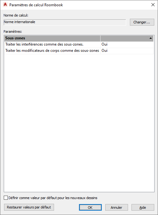

- International
- La norme internationale calcule les quantités réelles.
- Sous-zones
- Si vous le souhaitez, certains objets peuvent être considérés ou non comme des sous-zones (bascule Oui/Non) :
- Traiter les interférences comme des sous-zones
- Traiter les modificateurs de corps comme des sous-zones
Ces objets peuvent éventuellement être répertoriés et calculés comme des sous-zones.

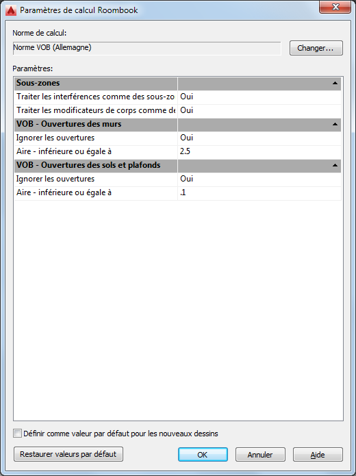

- Norme VOB
- La norme allemande VOB définit un ensemble de règles pour le calcul des quantités par pièce.
- Sous-zones
- VOB
- En fonction du métier pour lequel les quantités sont calculées, différentes règles de calcul sont appliquées à la soustraction des sous-zones.
Par exemple : les sous-zones telles que les ouvertures, fenêtres et les portes de moins de 2,5 m² seront ignorées dans le calcul des surfaces de mur. Pour les sous-zones dans les surfaces de sol et de plafond, la limite appliquée sera de 0,10 m².
- Ouvertures de mur
- Par défaut, l'option est activée et fixée à 2,5 m². Les ouvertures de mur de taille inférieure ou égale à cette valeur ne sont donc pas prises en compte. Toutes les ouvertures de taille supérieure sont incluses dans le calcul.
- Ouvertures de sol et de plafond
- Par défaut, l'option est activée et fixée à 0,10 m². Les ouvertures de sol et de plafond de taille inférieure ou égale à cette valeur ne sont donc pas prises en compte. Toutes les ouvertures de taille supérieure sont incluses dans le calcul.
- Modifier les valeurs
- Vous pouvez à tout moment modifier les paramètres de calcul en entrant simplement une valeur différente dans la zone de saisie. Les calculs de quantités par pièce suivants se feront avec les paramètres courants. Cela permet de calculer les quantités par pièce selon la norme VOB pour les différents métiers.
- Exceptions aux règles
- Bien entendu, vous pouvez définir des exceptions à la règle, et donc inclure des ouvertures individuelles dans le calcul indépendamment leur taille. Ces modifications individuelles peuvent se faire en cliquant sur Calc. VOB dans la zone Quantités par pièce de la boîte de dialogue Sous-zones. Si vous ne souhaitez pas effectuer un calcul selon la norme VOB, mais préférez calculer les quantités réelles, vous pouvez simplement définir les deux options sur "Ignorer les ouvertures: Non". De cette manière, toutes les ouvertures sont calculées, quelle que soit leur taille.
- Définir comme valeur par défaut pour les nouveaux dessins
- Cochez cette option si vous avez modifié les valeurs et souhaitez les utiliser dans les futurs nouveaux dessins. Dans ce cas, les paramètres fournis par le programme sont modifiés et vos valeurs deviennent les nouvelles valeurs par défaut.
- Restaurer valeurs par défaut
