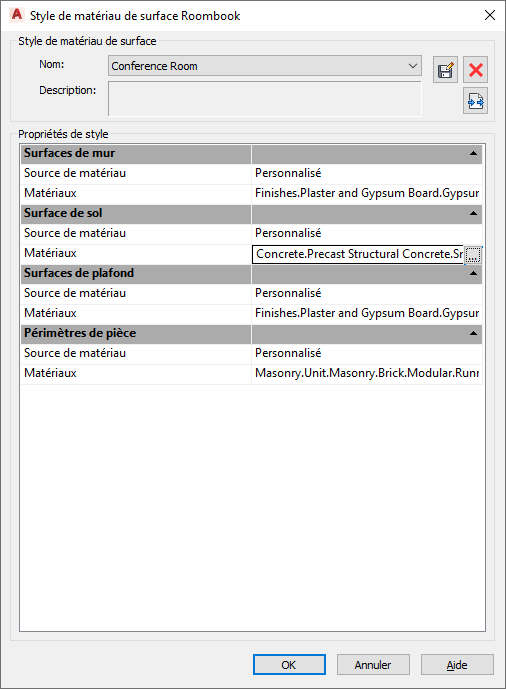

- Cliquez sur
- Dans la boîte de dialogue Style de matériau de surface de Roombook, créez ou modifiez des styles de matériaux de surface ou chargez des styles à partir du catalogue.
- Cliquez sur OK.
Les modifications des styles de matériaux de surface sont stockées dans le dessin. Il est recommandé de stocker vos styles de matériaux de surface dans un catalogue.
- Nom
- Répertorie tous les styles de matériaux de surface.
- Enregistrer
- Enregistre les modifications ou crée une copie du style sous un nouveau nom. Vous pouvez définir d'autres styles de matériaux de surface dans le dessin, en créant des styles à partir de styles existants et en modifiant les matériaux.
- Supprimer
- Supprime le style actif du dessin.
Propriétés des styles
Affiche la liste des définitions de matériaux pour les catégories suivantes de quantités par pièce :
- Surfaces de mur
- Surfaces de sol
- Surfaces de plafond
- Périmètres de pièce
- Source de matériau
- Indique si la source du matériau est Personnalisé ou Par objet.
- Personnalisé : les matériaux de surface sont définis individuellement. Les matériaux sont issus des styles de matériaux disponibles dans le dessin courant.
- Par objet : les matériaux de surface sont calculés en fonction des matériaux AutoCAD associés à l'objet.
